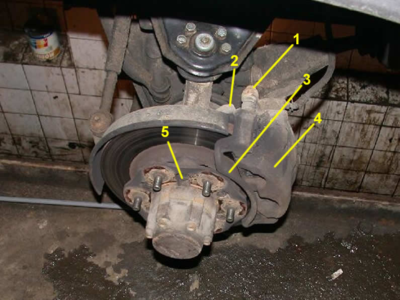

  • Просим помощника нажать на тормоз и подержать руль, срываем (ослабляем) шесть болтов (5) с головкой на 14, крепящих тормозной диск к ступице.
  • Снимаем тормозную скобу (4), открутив два болтика (1) с головкой на 14.

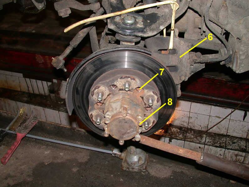

  • Подвязываем скобу (6) проволокой за верхний рычаг, чтобы она не мешала, и чтобы не повредить тормозной шланг.

  • Снимаем cкобу суппорта (3), открутив два болта (2) головкой на 17.
  • Откручиваем до конца шесть болтиков тормозного диска (7), зафиксировав ступицу от проворота монтажкой.
  • Откручиваем до конца шесть болтов (8) под внутренний шестигранник на крышке хаба.

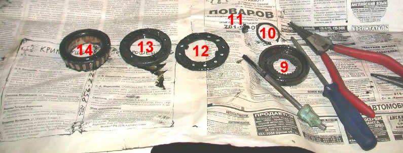

  • Снимаем стопорное полукольцо (10) вынимаем две шайбы стальную и бронзовую -внутренний фрикцион (9).
  • Откручиваем крестовой отверткой два винта (11), фиксирующих стопорный диск (12).
  • Откручиваем гайку (13) внешнего опорного подшипника (14) (для этого нужен специальный ключ, но я всегда справляюсь тупым керном).

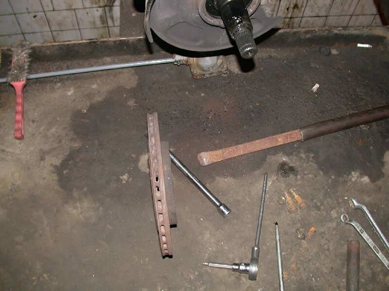

  • Сшибаем молотком через мягкую проставку диск со ступицы (причем я не нашел подходящей опоры и сбивал на весу, чтобы не убить сальник).
  • Одеваем на ступицу новый диск, центруем, закручиваем шесть болтиков (протянем установленным моментом когда соберем узел и поставим тормоза), промываем в керосине (солярке, бензине) от консистентной смазки диск и снятые детали.
