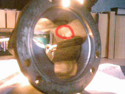

После промывки всех деталей в керосине все стало на свои места. Наружный шарнир был со всей возможной внимательностью осмотрен, признан живым и с легким сердцем отложен в сторонку до времени. Приступаю к промывке внутреннего шарнира и тут же получаю в палец ха-а-а-р-рошую такую занозу. "Во бл@!" - вырвалось у меня, как у всякого нормального человека. После промывки открылась картина ни фига не радостная. Корпус трипода имел выработки на кромках и повреждения поверхности на внутренней стороне (оттуда я занозу и получил). Все это видно на фото 1 и фото 2. Выработка на кромке образовалась оттого, что полуось, вывернутая под неестественным углом, просто упиралась в нее. При этом, вращаясь, она то проваливалась в углубления, где ходят ролики, то снова поднималась на кромку. Отсюда и тряска морды. Повреждения на внутренней поверхности образовались как раз теми кольцами, которые держат ролики и не дают им слетать. Сами кольца оказались довольно прочными и имели лишь небольшие вмятинки на краях. Представляете теперь, что было с кольцами и с корпусом у Марата, если у него все рассыпалось? Надо сказать, что на полуоси выработки я тоже не нашел и, самое главное, не было выработки рабочих поверхностей, где ходят ролики. А вот пыльник полуосью протирается на ребрах гофры тоже из-за слишком большого угла. Полуось находится с резинкой в постоянном контакте и, естественно, побеждает. Повреждения на внутренней поверхности были с тщательностью зачищены шкуркой. Снимались только торчащие неровности, главное не задеть случайно рабочие поверхности. Выработка на кромке на ходовые качества не влияет. И вот забита новая смазка, собираем все обратно.
