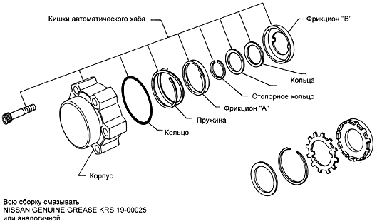

  • После этого разберем хаб. Откручиваем шесть болтов с внутренними шестигранниками и вынимаем крышку. При откручивании шестигранников необходимо удерживать от проворачивания ступицу. Для этого можно попросить напарника подержать педальку тормоза (при условии, что тормоза у вас в порядке), либо взять крепкую палку и зацепив ее за пару колесных шпилек упереть в землю (важно: при использовании металлического прутка можно замять резьбу на шпильках). Вынимаем кишки ступицы (см. рис.1 - внутренности хаба) - это пружина, фрикционное кольцо "А" шайбы. Затем снимаем стопорное кольцо и вынимаем фрикцион "В" - те железки, которые отвечают за включение-выключение хаба. Важно! При разборке хаба, запоминаем последовательность и положение всех его составляющих. Теперь накрываем это дело тряпочкой, чтобы грязь не попала.

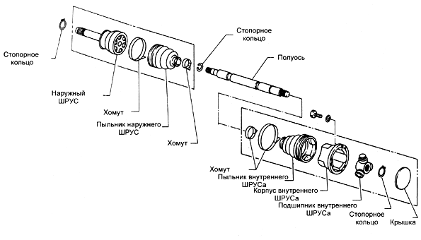

  • Приступаем к разборке и промывке. (Изучаем рис.2 - полуось и ее детали) Вынимаем металлическую крышку (по типу тех, что закрывают банки с кофе) с торца привода. Снимаем оба хомута, что обжимают резиновый пыльник ШРУСа. Аккуратно извлекаем корпус шарнира. Объясняю почему аккуратно: в корпусе сделано три большие выемки, по которым "гуляют" рабочие шарики шарнира. Шарики - это не что иное как внешние обоймы игольчатых подшипников качения. Если шарик снять с опоры, то иголки подшипников высыпаются. Поэтому настойчиво рекомендую операцию проводить при строго вертикальном положении привода, неисправным ШРУСом вверх. Далее вынутый корпус помещаем в емкость с небольшим количеством чистого бензина и качественно моем, сушим, протираем. Аналогичную процедуру производим с игольчатыми подшипниками (не разбирая их!) Далее предстоит сборка.
  • Начну со сборки рассыпавшегося игольчатого подшипника :о) Если вдруг это произошло - не расстраивайтесь. Главное - собрать все иголки. Аккуратно промываем их и используя небольшое количество входящей в комплект нового пыльника смазки для ЩРУСов, "наклеиваем" на ось. Затем аккуратно устанавливаем на место корпус подшипника. Важных моментов два. Первый: не потеряйте ни одной иголки из подшипника. Второй: используйте только смазку для ШРУСов. В крайнем случае можно воспользоваться российской ШРУС-4.
  • Теперь устанавливаем новый пыльник. Сначала надеваем его на полуось. Закрепляем маленьким хомутом из комплекта. Ставим на место корпус ШРУСа. Закрепляем большим хомутом. Выдавливаем все содержимое тюбика со смазкой в полость пыльника и устанавливаем в торец корпуса пробку-заглушку-крышку от банки кофе :о) Осаживаем ее молотком через деревянную дощечку.

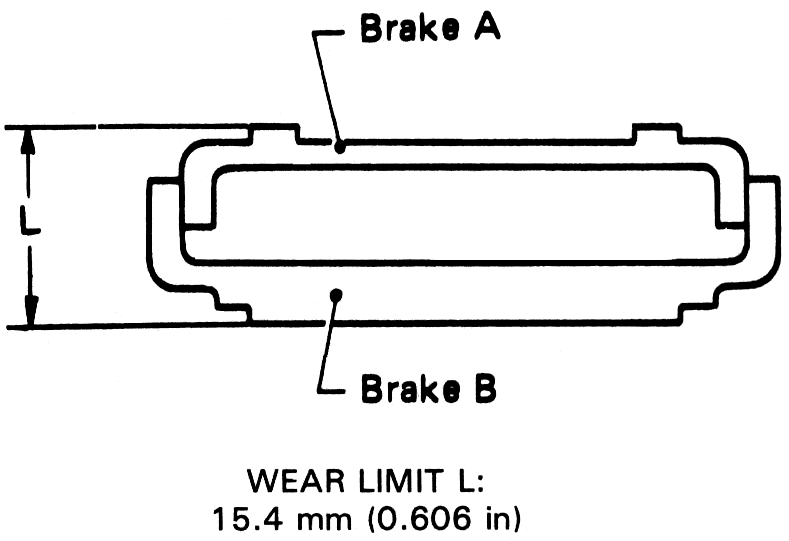

  • Сборка хаба - ответственный момент. Производится в обратном порядке. Есть ответственный момент - при установке фрикционов "А" и "В" их нужно перед установкой "зацепить" друг за друга, то есть выключить привод. В противном случае вам не избежать поломки. Кстати, можете проверить состояние колец - для этого замеряем толщину собранных колец. (См. рис.3) Она не должна быть менее 15,4 мм.
