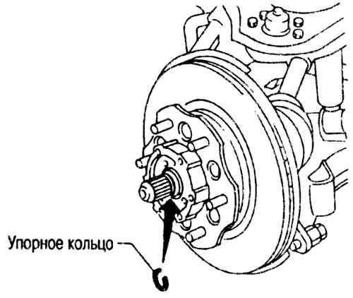

  4. Разжав пружинное кольцо, на валу снимаем наружное фрикционное кольцо хаба (Рис. 1).

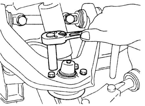

  5. Отсоединяем рулевой палец от поворотного кулака (Рис. 2).
  6. Откручиваем гайку пальца шаровой опоры (если не удается вынуть шплинт его можно срезать, просто откручивая гайку ключом с длинным рычагом).

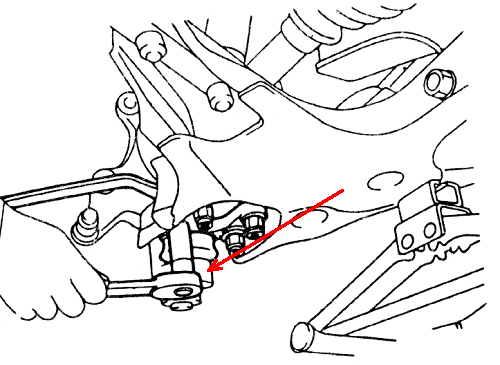

  7. Резким сильным ударом по направлению красной стрелки выбиваем палец шаровой опоры (Рис. 3).

  9. Откручиваем болты крепления верхней шаровой опоры (Рис. 4).
