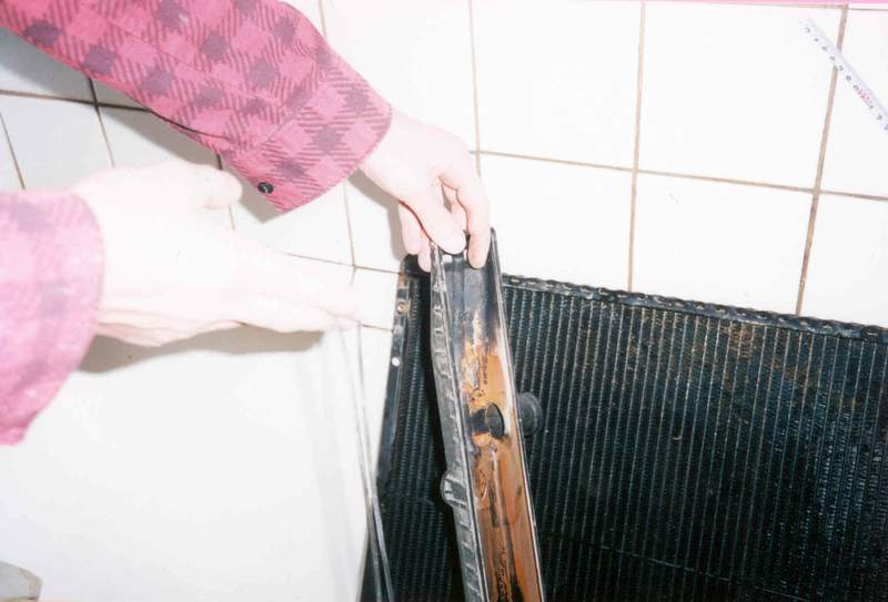

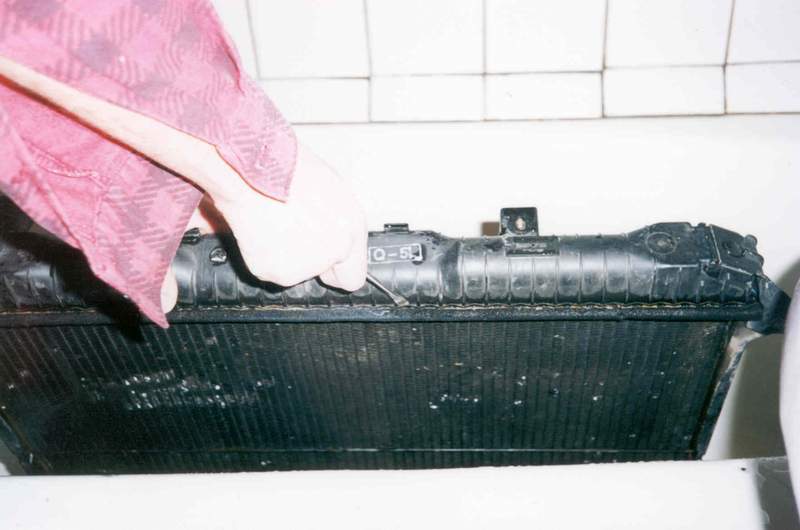

Берем радиатор. Кладем его в ванну - с него постоянно что-то течет :о( Переворачиваем его вверх ногами. Слева и справа откручиваем два винта, держащих металлический корпус боковин (фото 1). Берем в руки плоскую отвертку среднего размера и начинаем отгибать одну за другой металлические "скобки", прижимающие пластиковый бачок к сотам (фото 2). Разогнув все до единой - снимаем бачок. Как оказалось, герметизация обеспечивается простой резиновой прокладкой… (фото 3). Я ожидал большего.

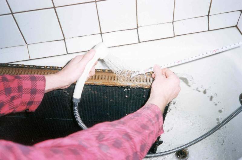

Внутри - грязь! Осадок ржавого цвета покрывает все внутренние полости. К нему примешалась некая кашица того же цвета. Она как раз и являлась "зачинщиком" всех бед. Начинаем промывать все это сильной струей из душа. Помогает слабо. Надо придумать нечто, что можно засунуть в щели сот и пробить их резкими короткими толчками. По размерам больше всего подошел старый "метр" - сломанная рулетка, с металлической лентой, отмеряющей один метр длинны. Отрезав с обеих сторон "ненужные" детали, начинаем запихивать в соты данный девайс, активно при этом помогая струей из душа (фото 4).
Ох, не легкая это работа…
Поддр…чивая таким образом проходим все соты. Там их что-то около сотни или чуть больше. На каждую в среднем уходит где-то по 1,5-2 минуты…

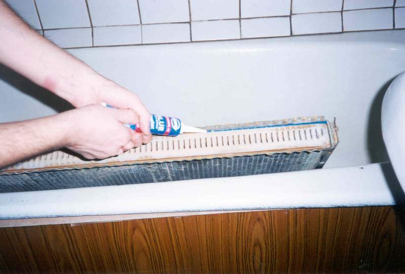

Купленным по наводке Марата герметиком промазываем углубление, в которое ложится прокладка (фото 5). Укладываем прокладку, сверху на нее пластиковый короб и с усилием сдавливаем. Далее с помощью той же отвертки зажимаем металлические скобы так, чтобы показались капельки синего герметика. Закручиваем болты крепления боковин.

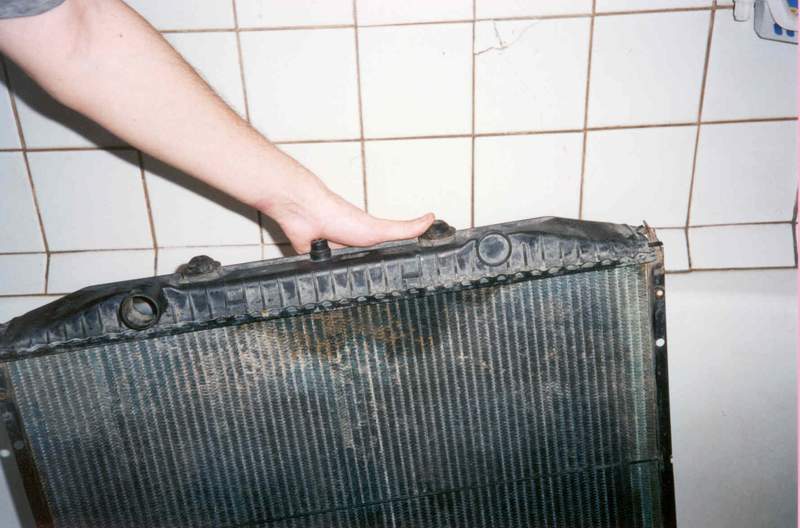

Все. Радиатор готов (фото 6).
Оставили его в коридоре на сутки, после чего пролили водой. Тест показал 100% герметизацию.
