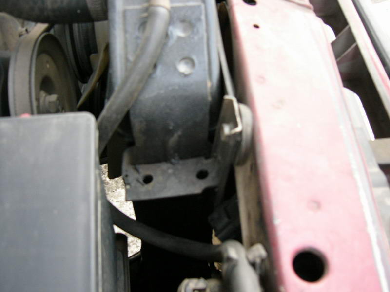

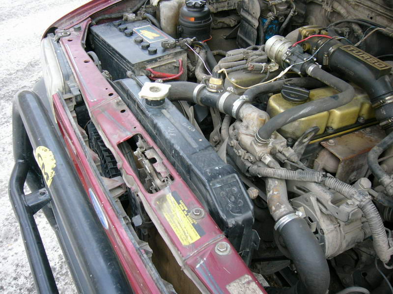

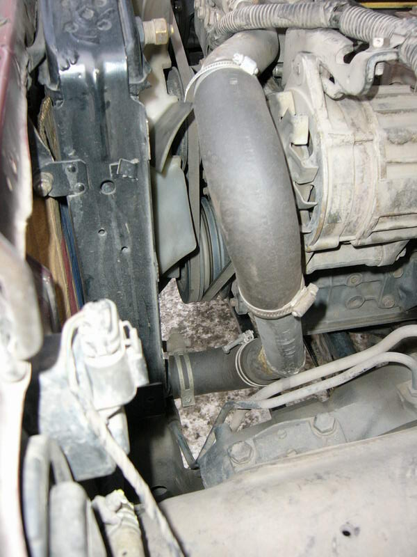

сверху крепление на двух болтах, а снизу с одной стороны болт ес ть, в другой нету, и по низу пришлось отрезать штатные ноги УАЗкиного радиатора и приварить пластинку на которой два прутка небольшие приварены с резинками по размерам таким же как на штатном радиаторе!

  •   ещё нижний патрубок и крепление - sklif, Krasnoyarsk, 10:11, 14-01-2005

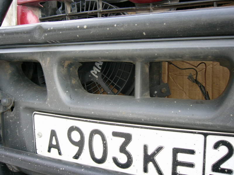

  •   вот ещё вид снизу на электровентилятор - sklif, Krasnoyarsk, 10:10, 14-01-2005

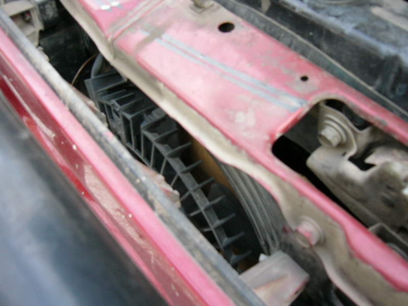

  •   вид сверху на электровентилятор (от тойоты марино как я посмотрел) - sklif, Krasnoyarsk, 10:10, 14-01-2005

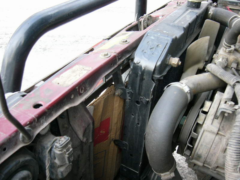

  •   ещё одно верхнее крепление... - sklif, Krasnoyarsk, 10:09, 14-01-2005

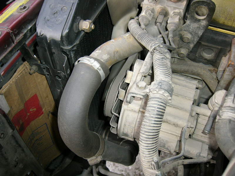

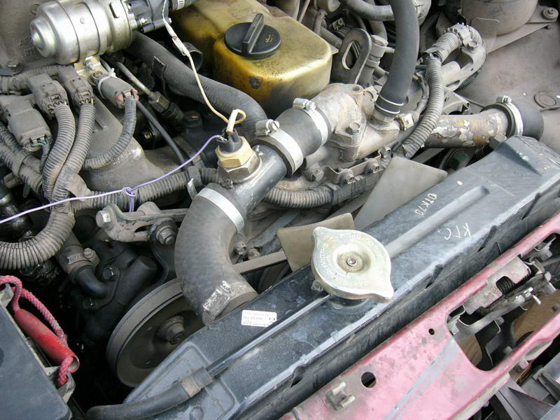

  •   верхний патрубок, тоже из двух УАЗкиных и труба с приваренной гайкой в которую вворачивается датчик температуры... - sklif, Krasnoyarsk, 10:09, 14-01-2005
  •   патрубок собран из двух УАЗкиных и кусочка трубы подходящего диаметра (родной патрубок резать не стал, пущай лежит в гараже) - sklif, Krasnoyarsk, 10:08, 14-01-2005
  •   верхнее крепление и заметно что с одной стороный получилась дырка ничем непрекрытая (на данный момент картонка там) - sklif, Krasnoyarsk, 10:07, 14-01-2005
  •   маленько сбоку вид... - sklif, Krasnoyarsk, 10:06, 14-01-2005
