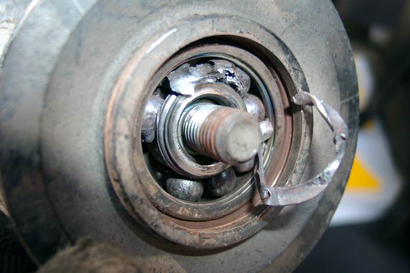

У меня его (ролик) заклинило.. Вообще.. Пришлось снимать.. И вот фото, где нужно что открутить (двигатель ка24), чтоб снять всю конструкцию ролика, стрелками указано, что нужно открутить:
красным - отмечено крепление ролика
зеленым - отмечена приблуда, которую я принял сначала за крепления гура, она прикручена сверху крепления ролика. (похоже, это кольцо, чтоб двигатель за него поднимать)
Сам ролик пришлось выбивать зубилом, он плотно сидел на своей оси. Будете выбивать, аккуратнее, не погните ось и болт натяжителя! Иначе потом будет тяжело закручивать обратно! Лучше сам болт перед этим выкрутить совсем... После того как выбил его, вытаскиваю подшипник (точнее, остатки его). Чтоб вытащить подшипник, нужно вытащить стопорное кольцо, которое сидит в углублении по краям ролика, оно было в грязи все и сначала его можно не разглядеть. Вытащили кольцо, теперь можно взять зубило и выбить подшипник. На место его вставляем новый (оригинал в Кунцево 180р, 20.02.2004), одеваем весь ролик на ось, прикручиваем крепление на место, сверху прикручиваем зеленую приблуду, одеваем ремень, натягиваем его и все готово.
Фотка моего развалившегося подшипника:
