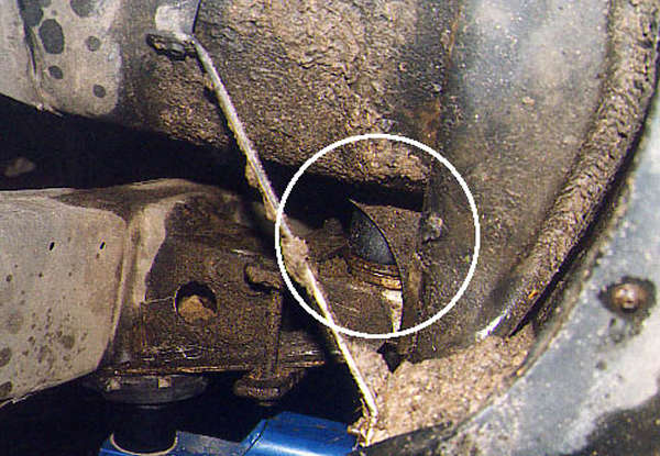

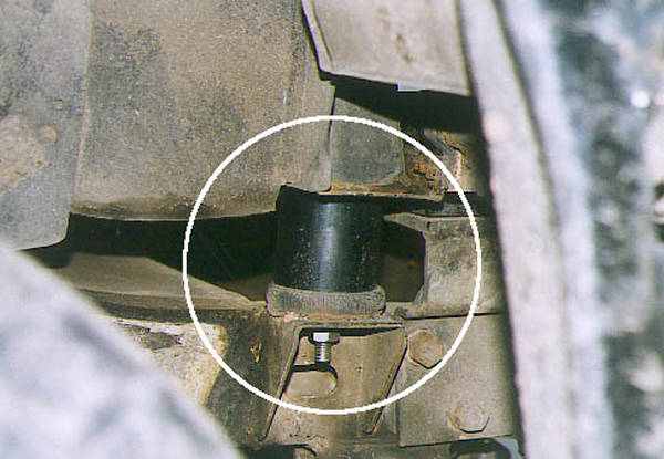

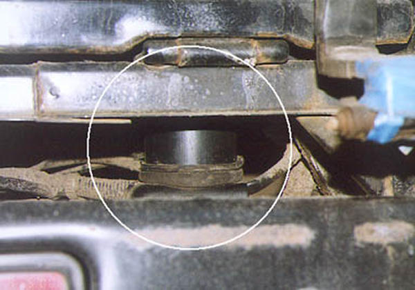

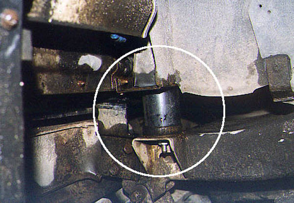

Передняя подушка 1 Передняя подушка 2 Задняя подушка 1 Задняя подушка 2
Вторая по ходу движения подушка с водительской стороны Марат Вся лифт-команда в сборе :)))
