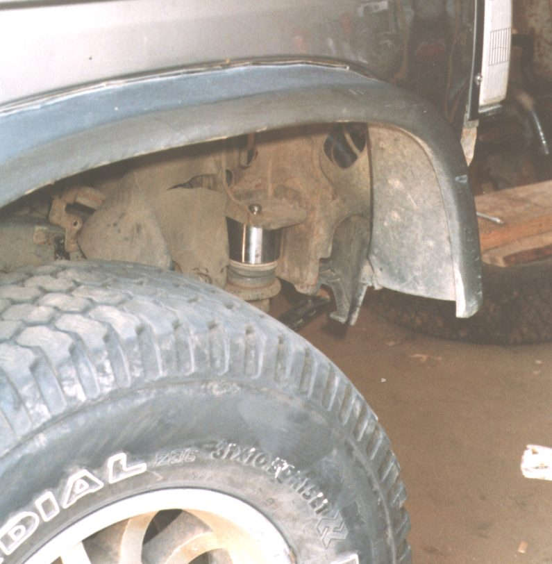

На Террано первого модельного ряда кузов посажен на раму в десяти местах. Две передние точки находятся у передней кромки рамы - их видно невооруженным взглядом в арке колеса. Следующая за ними пара подушек крепления находится под передней кромкой двери. Далее пара подушек под задней кромкой передней двери, пара перед аркой задних колес и, наконец, две задние подушки под стоп-сигналами. Из десяти точек крепления четыре так называемые "закладные", то есть болт ввернут снизу вверх и фиксируется в гайке, которая приварена к нижней части пола в скрытой полости. Закладные - это пара задних и пара под задней кромкой передней двери. Все остальные болты и гайки обычные. Резьба во всех соединениях M10/1,25.

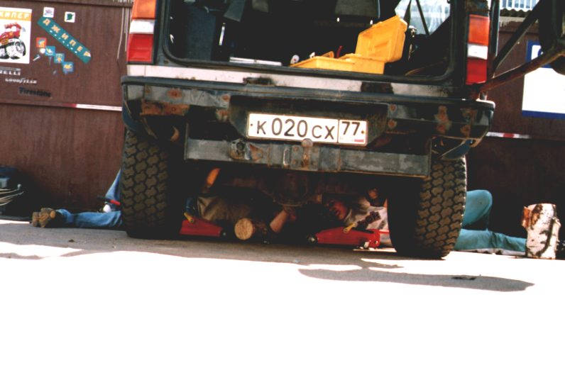

Вот, пожалуй, и вся подготовка. Дальше поставьте рычаги КПП и раздатки в нейтраль. Подложите башмаки под колеса, чтобы авто не катался по поверхности того, на чем он стоит. Приступаем к процедуре откручивания болтов крепления подушек между кузовом и рамой. Для этого придется разобрать часть салона. В переднем пассажирском корыте снимаем пластиковую накладку с порога и отгибаем коврик. Спереди, рядом с петлями двери расположено отверстие, закрытое пластиковой заглушкой. Ее надо извлечь. В моем случае он легко была удалена с помощью отвертки и молотка. Аналогичная процедура в корыте водителя. Откидываем подушки задних кресел. Недалеко от арки колеса расположены аналогичные отверстия с заглушками. Удаляем и их. Все резьбовые соединения, доступные взору обильно смачиваем пенетратом (в простонародье ВэДэшкой WD40). Откручиваем с попы. Сначала задние подушки и так далее до передних. Во избежание ухода кузова в сторону, болты вставленные сверху не вынимаем. В моем авто (13 лет от роду) на удивление легко отвернулись все без исключения резьбовые соединения. Откручивая их я вспоминал процесс лифтовки Севиного Патрола. Там также не было особенного геморроя. А вот у Димы одна из закладных гаек провернулась. Пришлось вырубать зубилом скрытую полость и освобождать доступ к ней. На самом деле, это не такая ужасная операция :о)
Ответственный момент.
В процессе лифтовки были использованы два подкатных гаражных домкрата (практика показала, что достаточно и одного). Также потребуется некоторое количество деревянных чурбаков и обрезков досок для упора в пол кузова. Как я уже сказал, начинаем с попы. Упираем домкрат в точку, где когда-то был закреплен тросик ручника, и плавно поднимаем. Здесь отмечу, дальше заострять на этом внимание не буду - все подъемы и опускания домкрата выполнять с осторожностью, плавно, без рывков и толчков. Особенно это касается, если вы работаете с помощником(ами). Прежде, чем что-то опускать, громко об этом всем говорите. Вроде бы ерунда, но может уберечь чьи-то пальцы от придавливания кузовом. Техника безопасности!!! Помните об этом.
Когда задняя часть кузова поднимется над рамой на расстояние, достаточное для установки проставки, установите их. В дальнейшем, все опоры ставятся сверху на штатные места. Никакие резинки не убираем. Все остается как было, плюс новые железки. Болты пока не вставляйте. Дальше поднимаем кузов и устанавливаем проставки около задних арок. Их можно сразу одеть на болты и слегка наживить гайки. После этого упираемся в пол под передними сидениями и по очереди вставляем проставки. Болты устанавливаем сразу и сразу же наживляем гайки. При подъеме морды внимательно прислушиваемся ко всем звукам и желательно, чтобы кто-то смотрел под капот. Вдруг чего недоглядели!!! Когда кузов будет установлен на все опоры, приступаем к процедуре попадания задних болтов в закладные гайки. В процессе иногда придется воспользоваться ломиком или черенком от лопаты для смещения кузова относительно рамы. После всего тщательно протяните все болты и гайки.

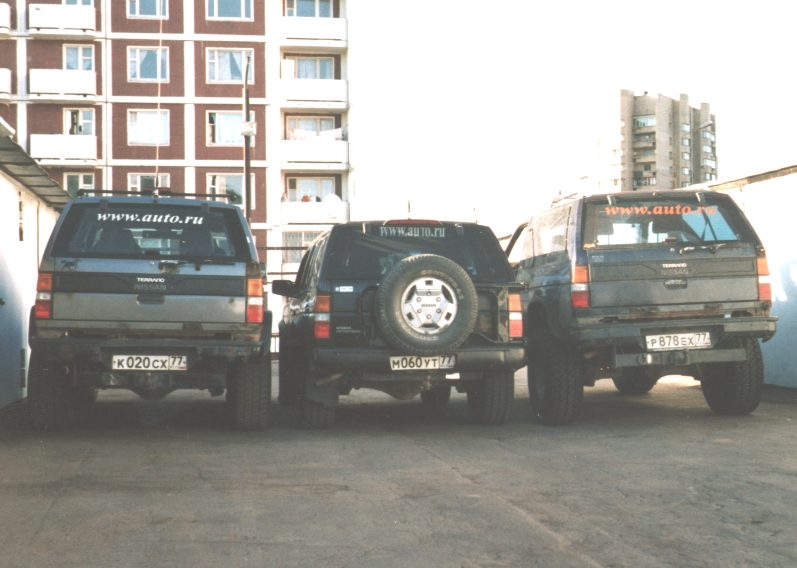

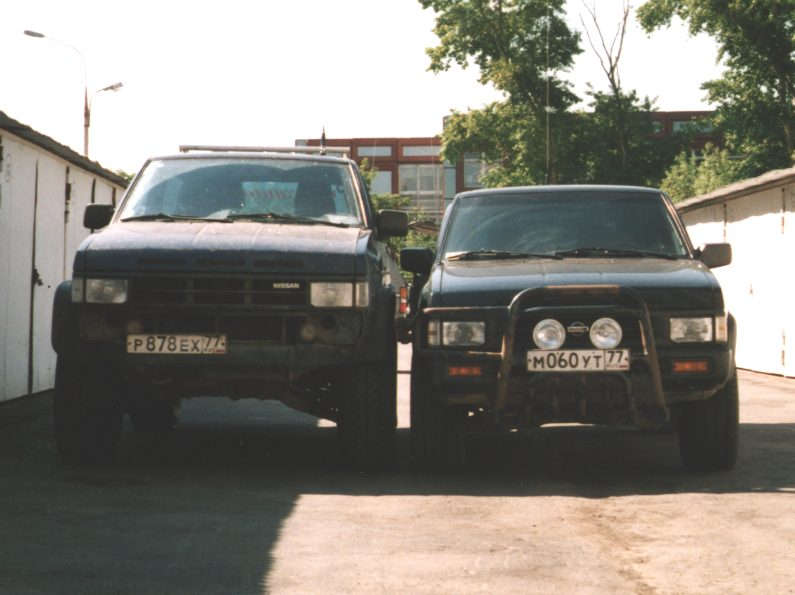

Теперь кульминация - едем в шиномонтаж. После установки 33х12.5-15 вид машины резко меняется. Аппарат стал выше где-то на 30 см. Клиренс у заводского Террано с Z24i составляет 21 см, теперь 27 см.

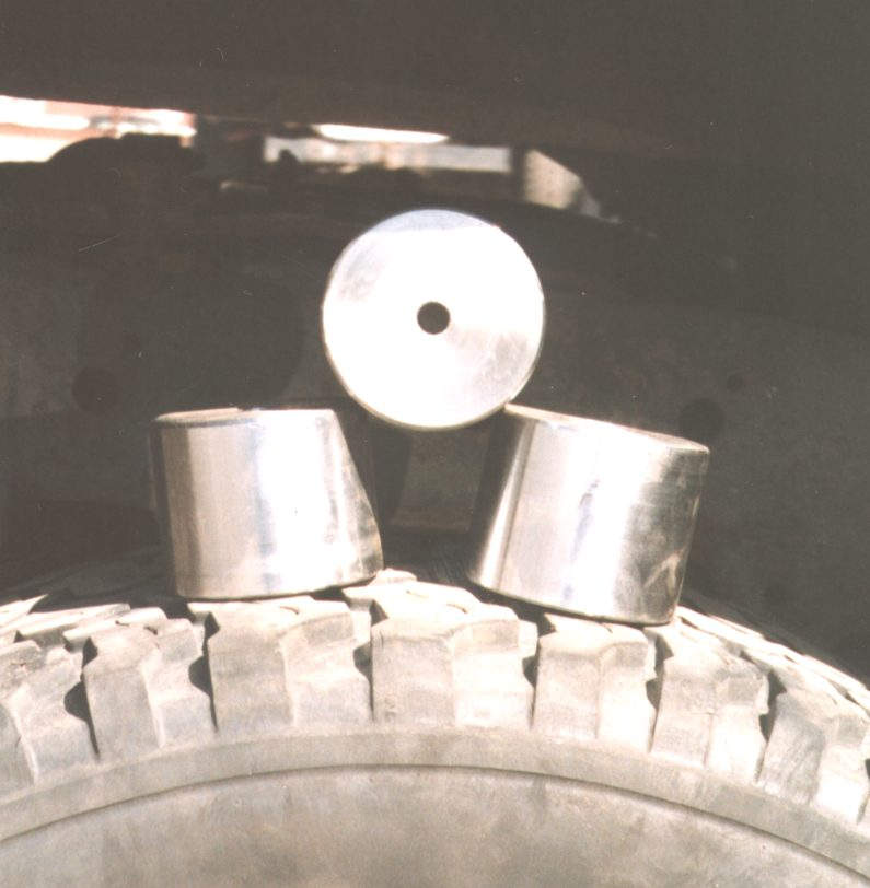

Как бы чертежи:
Стакан. 10 штук. Диаметр 75 мм. Высота 60 мм. Центральное отверстие 10,5 мм.
Болты. 10 штук. Длина 170 мм. Диаметр 10 мм. Шаг резьбы 1.25 (M10/1.25). Длина резьбовой части 50 мм.
Гайки. 10 штук. Использовались гайки с тефлоном.
