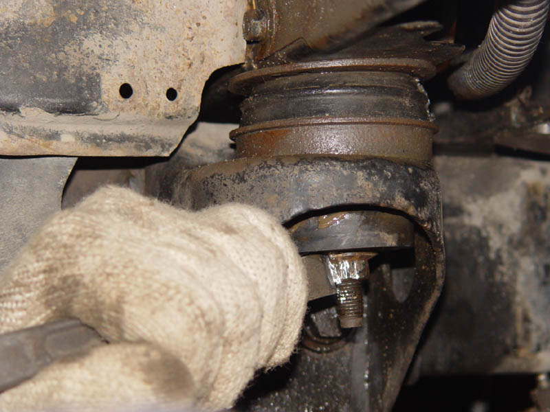

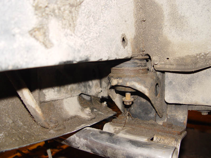

Болты подушек кузова оказались страшно ржавые, один открутился с трудом,[ lift-1-front.jpg ] а на другом сорвали шлицы у гайки. Пришлось разрубать её повдоль зубилом, раскорячившись между полом, колесом и бампером. Минут через 30 японская гайка, получив полное харакири, капитулировала. ,[ lift-2-front.jpg ]

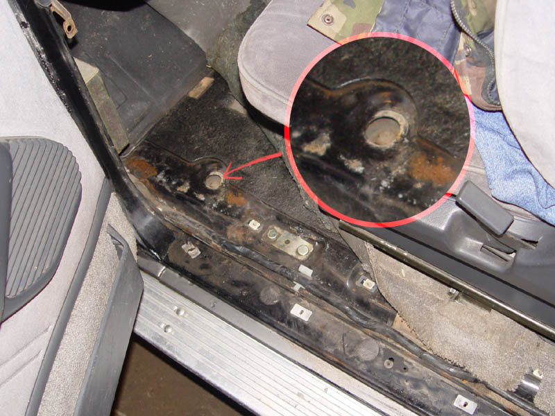

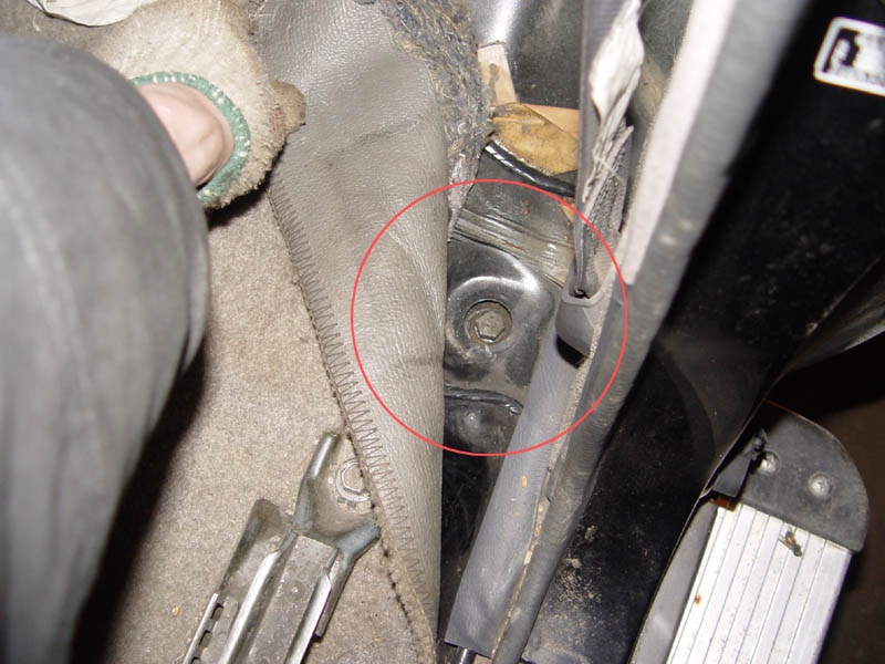

Приступаем к средним болтам. Они открутились довольно легко. Один правда отломился, но туда ему и дорога! Чтобы до них добраться, надо снять пластиковые накладки порогов, отогнуть край коврика, сколупнуть резиновую затычку – и вот она, шляпка болта! [ lift-3-salon.jpg ]  [ lift-4-salon.jpg ]
CОВЕТ: лучше получается крутить сверху болт и держать снизу гайку, а не наоборот.

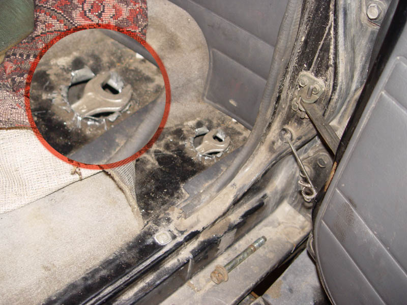

Задние болты. Это была главная засада! Как известно, там закладные гайки, а болт ввинчен снизу. Отгибаем коврик, отколупываем затычки, а оттуда на нас хитро щурится японская инженерная мысль: квадратные закладные гайки не приварены к металлу кузова, они фиксируются сверху этакой хлипкой скобкой. Всё бы ничего – но при попытке выкрутить болт квадратная гайка корёжит скобку и весело проворачивается в ней! Причём всё это происходит не в открытом бою на ровной местности, а в скрытой полости кузова, единственный вход в которую – это дырки от заглушек….
СОВЕТ: эти квадратные гайки имеют сторону 19 мм. Хорошо бы сразу запастись чем-то типа головки  с квадратным гнездом на 19 – тогда не придётся делать то, что описано далее …

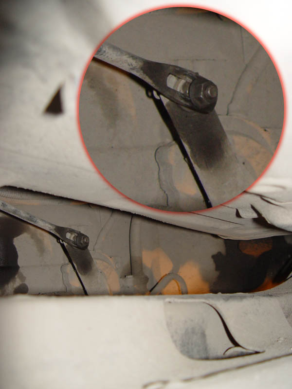

Что делать? Расширяем дырку от заглушки способом «порвать на британский флаг». [ lift-5-zad.jpg ]  Зубилом срубаем остатки дурацких скобок. Находим рожковый ключ на 19, запихиваем его в эту долбаную «скрытую полость» так, чтобы он наделся на гайку. Начинаем осторожно крутить снизу болт, ключ распирается в полости, держит гайку, и в итоге таки выворачиваем его. [ lift-6-zad.jpg ]

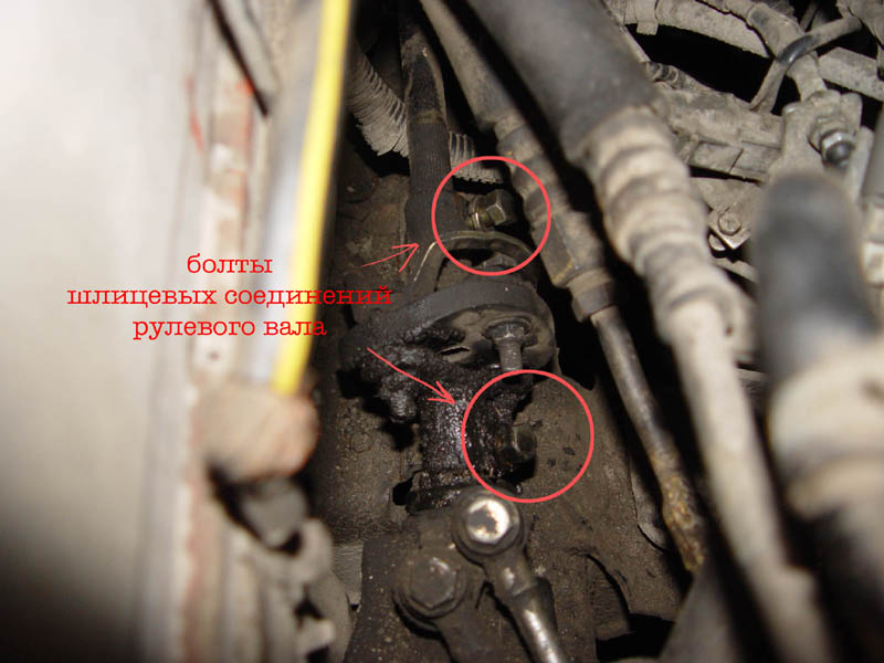

Под капотом ослабляем болты ОБОИХ шлицевых соединений рулевого вала. [ lift-0-rul.jpg ]  Больше ничего ослаблять, удлинять не пришлось, длины всех шлангов хватило – видимо, всё делалось на вырост.

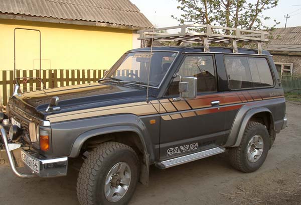

Вот что было - [ lifting-before.jpg ]

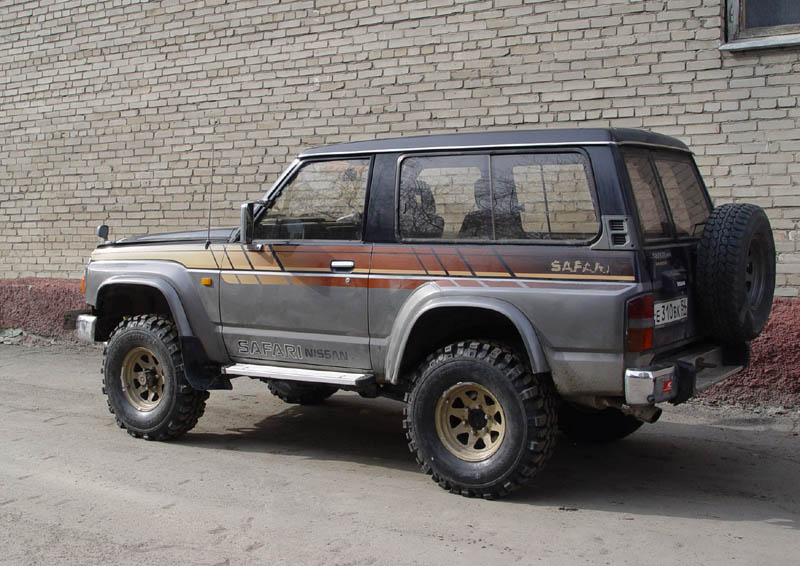

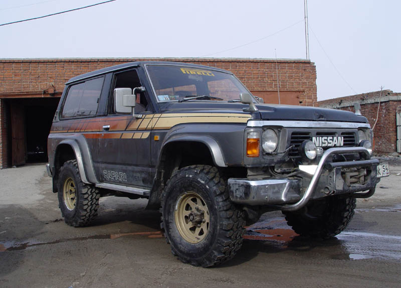

И вот что получилось: [ lifting-exit.jpg ]  [ lifting-side.jpg ]
