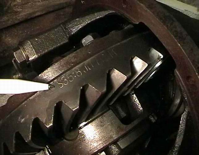

3)Передаточное отношение Главной Пары (в дальнейшем – Г.П.) Вашего редуктора. Для этого можно : а)Снять редуктор и посмотреть надпись на ведущей шестерне Г.П.:)
image003.jpg, 54727 bytes
б)Вращая за кардан считать обороты и обороты вывешенных колес, затем при помощи калькулятора поделить одно на другое и определить отношение. Мне встречались 2 вида: «35:8» и «37:8».

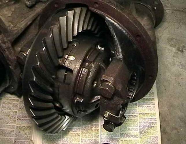

Получив эти характеристики можно звонить/ехать на «разборку» за редуктором, прихватив 100 условных зеленых единиц. Так выглядят редуктора «под шпильки с LSD»(слева) и «под болты без LSD» (справа).
image005.jpg, 71177 bytes
С LSD :
image007.jpg, 73242 bytes

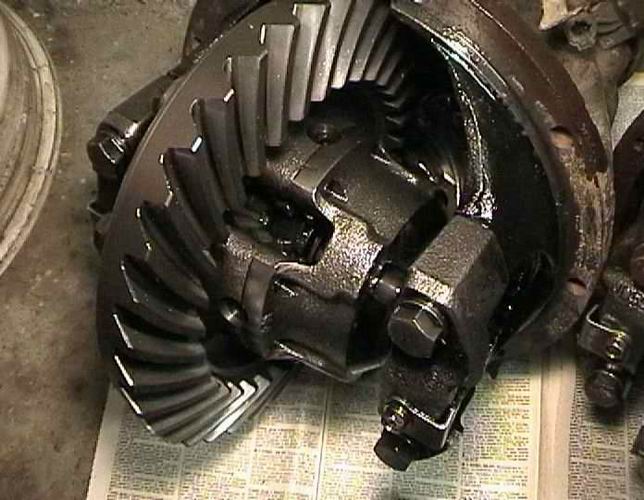

Без LSD:
image009.jpg, 66684 bytes

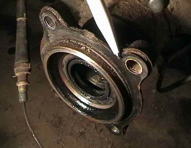

О разборке-сборке моста : Стабилизатор поперечной устойчивости от моста отсоединять обязательно. Необходимо не повредить слипшиеся регулировочные прокладки полуосевых подшипников:
image011.jpg, 55016 bytes

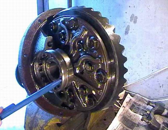

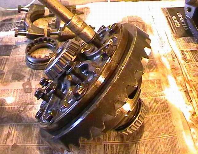

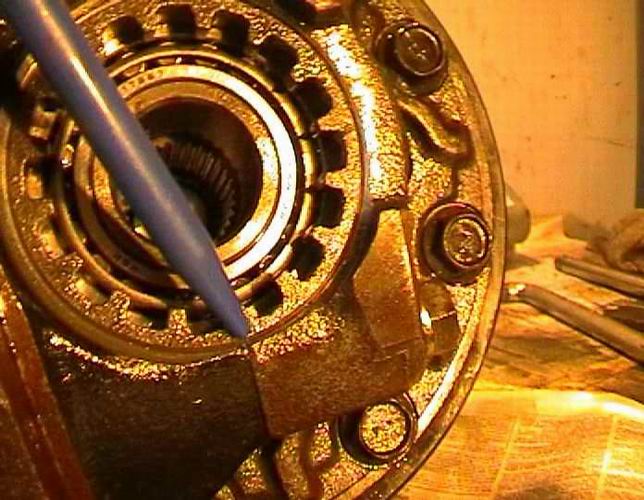

Разборка редуктора : Метим положение регулировочных корончатых гаек напротив разъема крышки, снимаем фиксаторы и отворачиваем гайки на 1/4 оборота :
image013.jpg, 82018 bytes

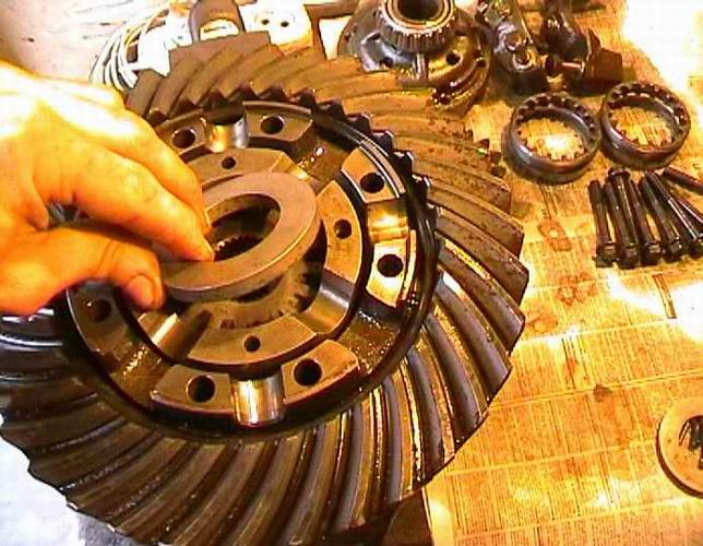

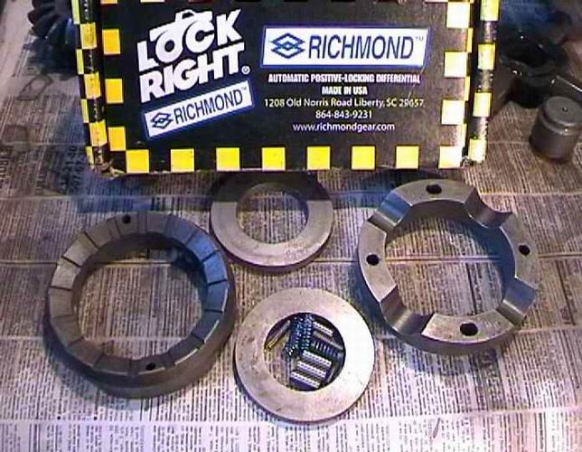

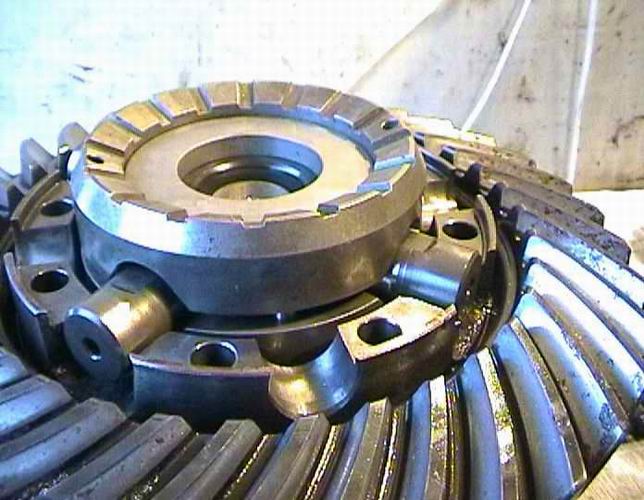

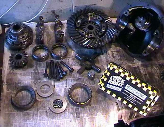

Отворачиваем крышки, разбираем дифф., размечая и запоминая взаимное расположение деталей, моем, продуваем сжатым воздухом. На этом этапе, если необходимо, производится рассверливание отверстий и подгонка корпуса редуктора к балке моста. Вот к-кт для сборки :
image015.jpg, 85066 bytes

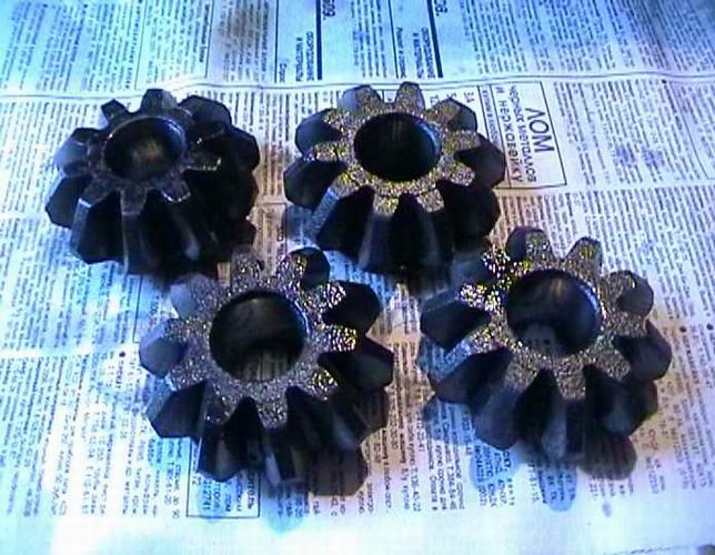

Эти детали для сборки не потребуются :
image017.jpg, 87503 bytes

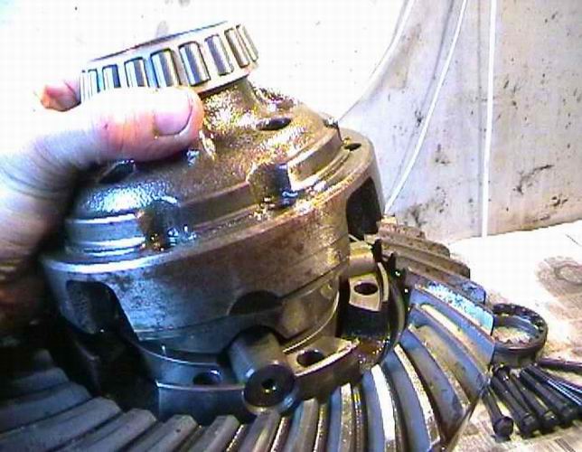

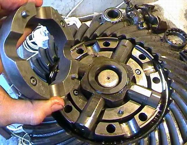

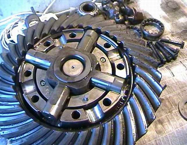

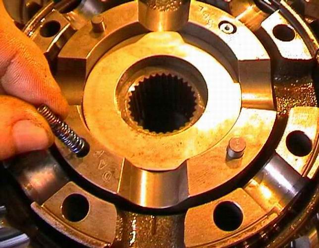

Далее подетально:

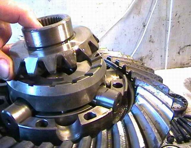

image019.jpg, 85892 bytes image021.jpg, 89081 bytes image023.jpg, 75601 bytes image025.jpg, 91369 bytes image027.jpg, 86045 bytes image029.jpg, 73058 bytes image031.jpg, 71460 bytes image033.jpg, 72360 bytes image035.jpg, 83614 bytes

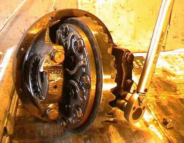

Затягиваем моментом 10н/м. :
image039.jpg, 77333 bytes

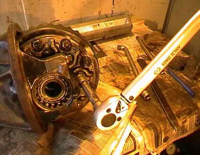

Затягиваем моментом 8 н/м. :
image041.jpg, 78140 bytes
Затягиваем шестерни до совмещения меток :
image043.jpg, 66698 bytes
