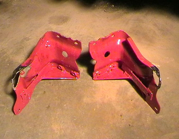

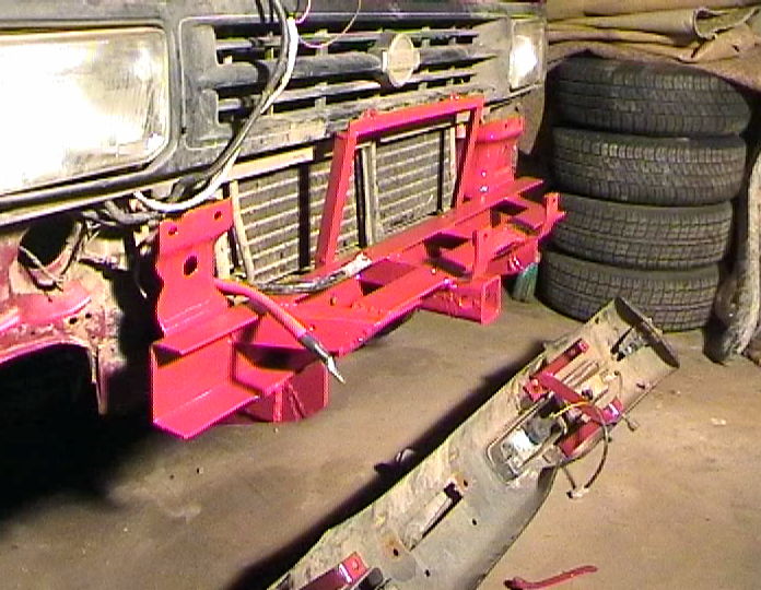

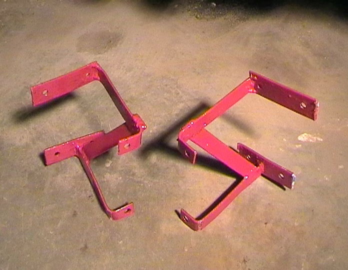

Усиленные штатные кронштейны крепления бампера 94г.вып.
(кронштейны автомобилей до 93г. имеют другую форму, но принцип усиления тот же):

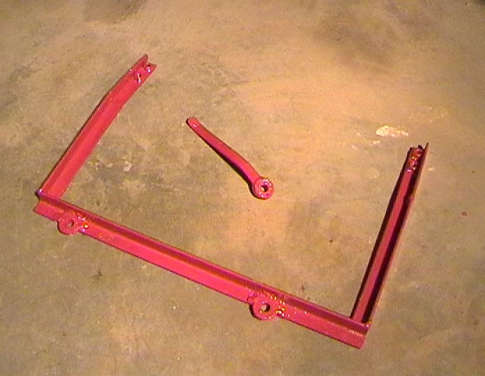

Кронштейн крепления дополнительных фар и спец-гайка с рукояткой :
Дополнительные кронштейны для крепления штатного бампера :
Вид рамы спереди :
Сбоку :
Снизу :
Сверху :

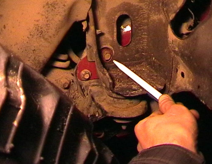

Сверлим отверстие для дополнительного болта М10 крепления штатных кронштейнов бампера к раме, для крепления со стороны рулевого редуктора используем спец-гайку с рукояткой .

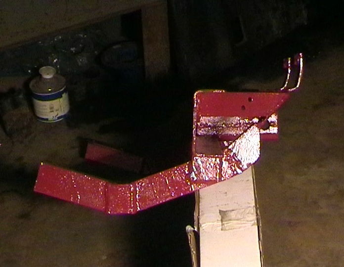

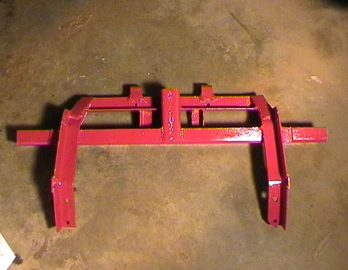

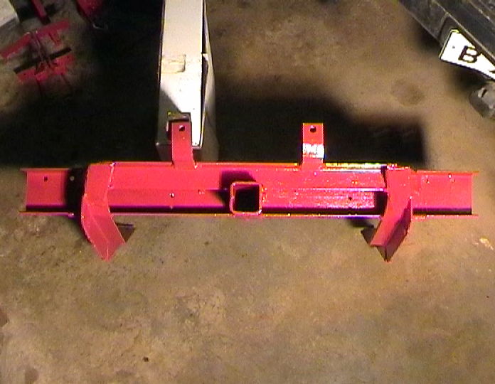

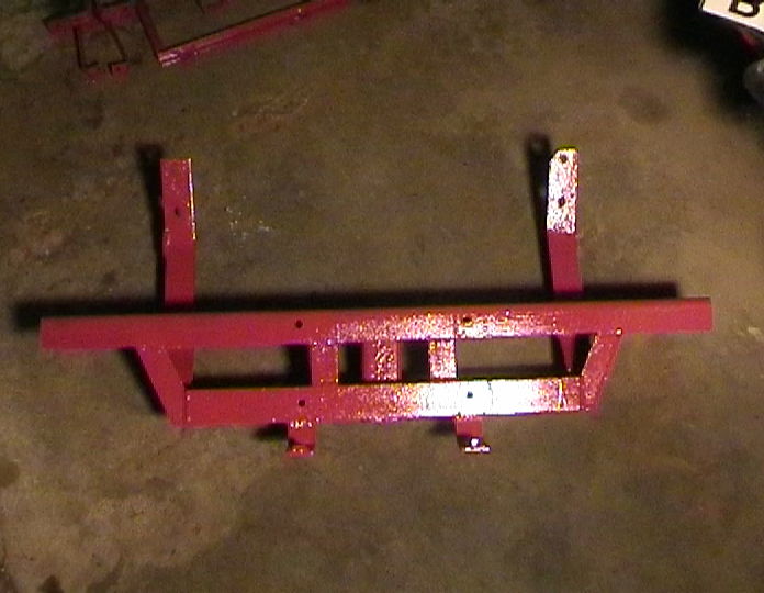

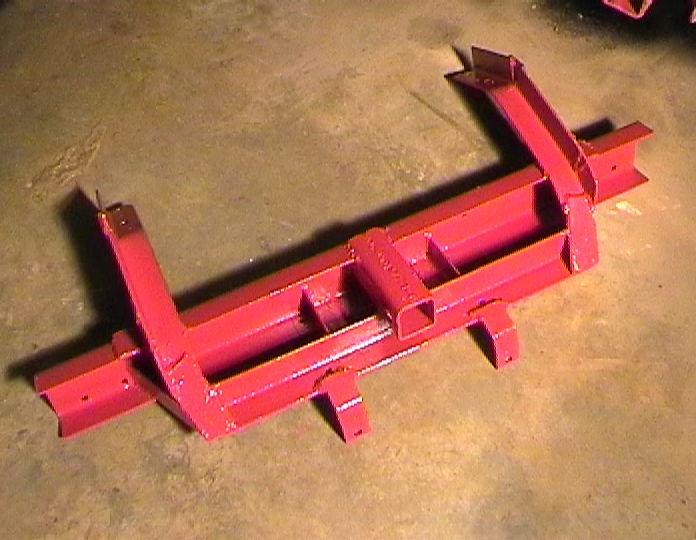

Основа технологии изготовления рамы  :
Сначала крепим снизу к раме 2 уголка (каждый уголок 2-мя болтами снизу в штатные отверстия рамы), затем надрезаем болгаркой уголки в нужном месте, изгибаем на нужный угол, прихватываем сваркой к основной поперечной балке, закрепленной на штатных кронштейнах бампера. Надрезы в уголках завариваем с накладками только ( ! ) после того, как все детали рамы прихвачены сваркой друг к другу.

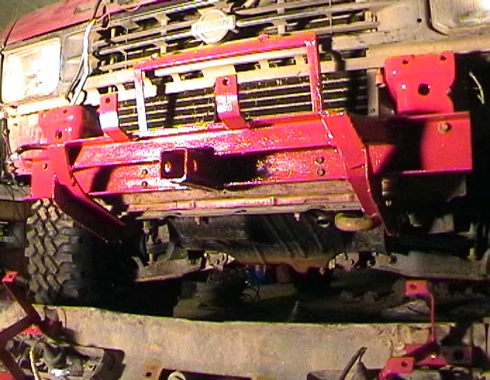

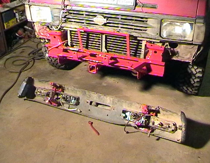

Сборка на автомобиле :

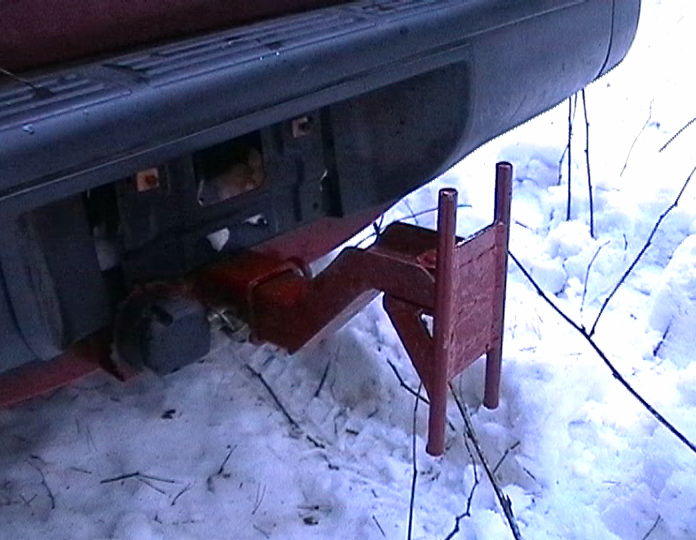

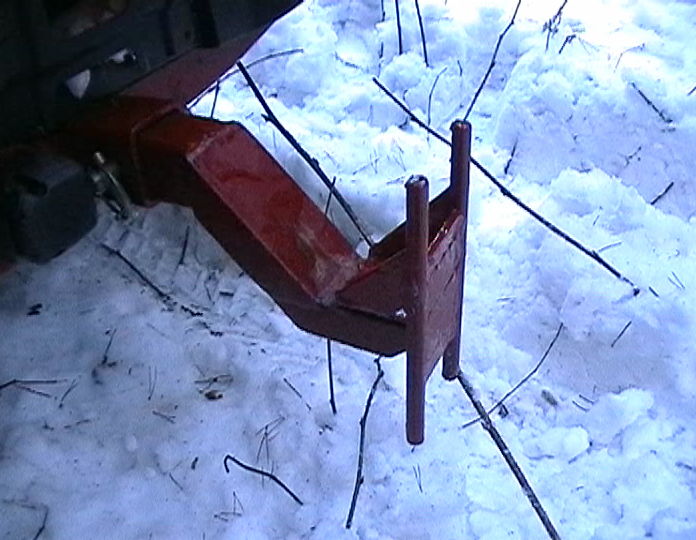

Снизу к раме приварен квадрат под стандартный размер американского съемного фаркопа. Крупногабаритный трейлер (например, с катером длинной 6.5м) удобнее задвигать в гараж передом. Съемный фаркоп не ухудшает геометрической проходимости автомобиля, его можно использовать для подъема машины Хай-Джеком, это также удобная , высоко ( и по центру ! ) расположенная буксировочная проушина.

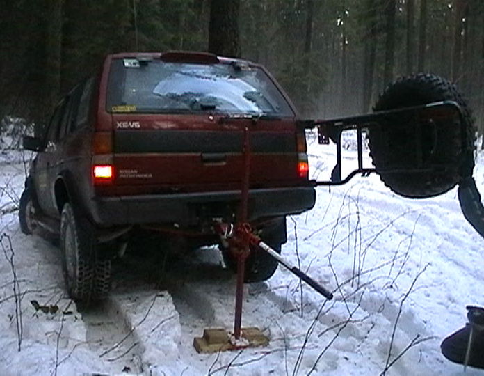

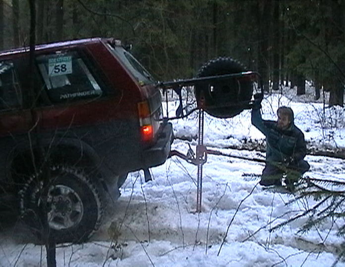

Так выглядит использование фаркопа для домкрата сзади ( спереди используется аналогично ) :
Изогнутая форма съемного фаркопа и спец. «вилка» , крепящаяся гайкой от ШРУСа (напр., от ВАЗ ) на место шара позволяют получить разное расстояние до грунта, и короткого домкрата  всегда хватает.
Нижнее положение :
И верхнее :
Конечный результат :
Эксплуатация за 2 года серьезных недостатков конструкции не выявила.
Удары о грунт и об лед рама выдержала . Возможно, стоило бы :
1)проварить сзади кронштейн рамы Ниссана (сзади передней опоры кузова), к которому крепится  бампер.
2)сделать «подкосы» креплениям губ лебедки.
3)поставить доп.фары дальнего света меньшие по габаритам для более удобного доступа рукам к барабану лебедки.
4)установить дополнительный плафон для освещения барабана лебедки .
