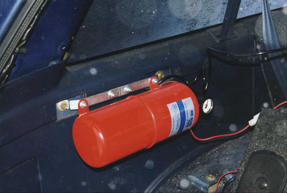

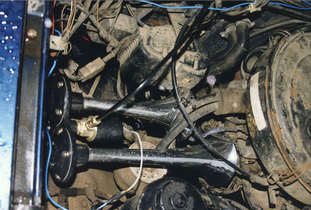

Существует много улучшайзеров для того, чтобы Ваш питомец издавал громкие звуки. Это и всяческие "Кукарачи" и просто пластиковые горны с малышами-компрессорами и неплохие электросигнали и прочее, и прочее, и прочее. Я давно хотел наделить свой авто неповторимым звуком, легко узнаваемым. Чтобы я мог подъехать к другу и под окном гуднуть пару раз и чтобы человек был уверен, что это именно я. Однако, дабы не доводить старушек, вертящихся под колесами до инфаркта, пришлось оставить штатный звуковой сигнал. А вновь установленный вывести на отдельную кнопку. В общем, я нашел то, что давно искал. Приобретение состоит из трех компонентов. Это достаточно большой бак-ресивер , который держит 15 атмосфер давления и которого хватает на 20-30 гудков. Это компрессор-автомат, который контроллирует давление в ресивере и при падении его до определенного предела, сам подкачивает 7 атмосфер. И, наконец, это сами рожки-дуделки, имплантированные мной (с небольшим трудом) в подкапотное пространство, рядом с двигателем Z24i. Никаких особенных проблем, за исключением поиска места для рожков, инсталляция не вызвала. Процесс занял 3 часа холодным зимним вечером в неотапливаемом гараже. Потребовалось разобрать обшивку салона правого борта для протяжки воздушного кабеля и провода питания от аккумулятора. Компрессор с ресивером нашли свои места в багажнике, кнопка на торпедо, рядом с пультом отопителя, рожки, как уже сказал раньше, под капотом.
