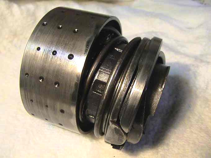

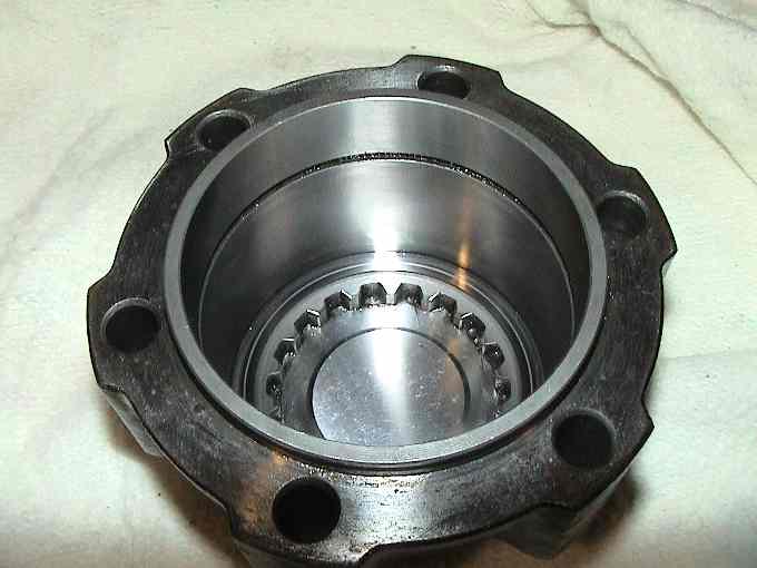

Детали по порядку от ступицы:

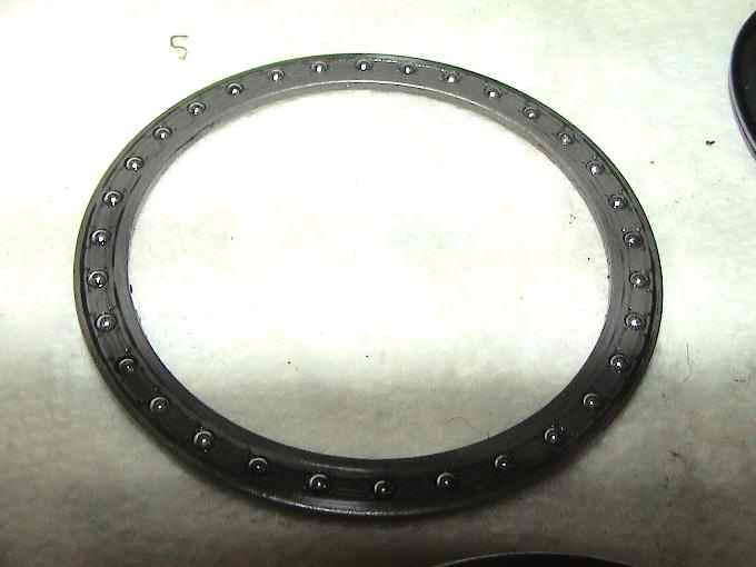

1-я шайба фрикциона, две шайбы (одна бронзовая фасонная и обычная), стопорное разрезное кольцо.
Теперь крышка:
2-я шайба фрикциона, пружина.
Сама крышка тоже разборная: вынимается стопорное кольцо в форме спиральной пружины, муфта хаба (фиксатор, пружина, корпус), подшипник.
2-й фрикцион устанавливается через усилие пружины на муфту хаба с утапливанием и заводится за ушки муфты. (Именно так надо собирать ХАБ!!!) Ушки на муфте могут быть поломаны, такого быть не должно - замените муфту.

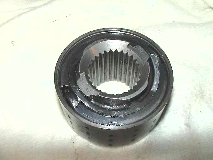

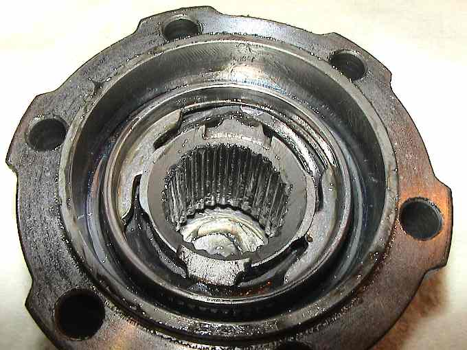

Mуфта Сверху
(хорошо видно зубчатый венец, который входит в зацепление с короной в самой крышке)

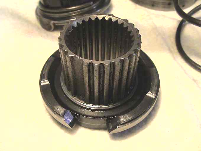

Муфта Снизу

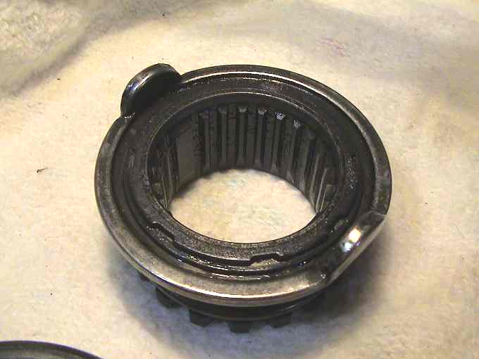

Подшипник
(у меня вместо него бронзовая шайба)

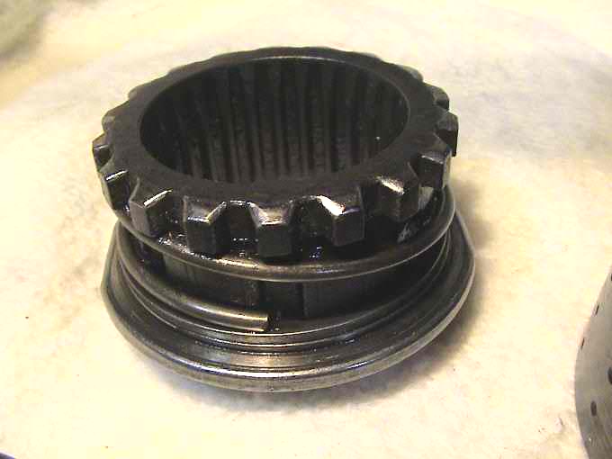

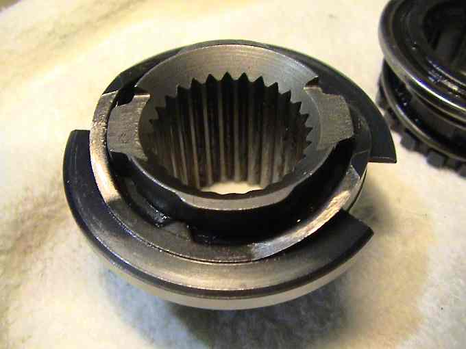

Разобранная муфта
после снятия утопленного стопорного кольца:
