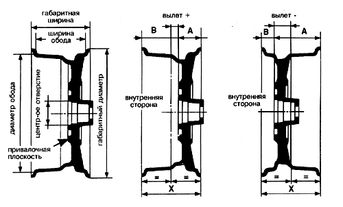

Диаметр центрального отверстия, который измеряется со стороны привалочной плоскости должен соответствовать диаметру посадочного цилиндра на ступице автомобиля. Точное сопряжение этих размеров обеспечивает безупречное центрирование колеса на ступице. Если же диаметр центрального отверстия больше, то центрирование осуществляется по коническим (или сферическим) поверхностям в отверстиях крепления диска колеса болтами или гайками.
Часто одно и то же колесо предлагается на автомобили разных фирм, поэтому центральное отверстие в диске колеса должно быть разным. В этом случае многие колесные фирмы выпускают переходные пластмассовые кольца, которые устанавливаются перед монтажом колеса на автомобиль в центральное отверстие диска колеса. Внутренний диаметр такого кольца соответствует присоединительному размеру ответной части на автомобиле и делает более удобным монтаж колеса, улучшает его центрирование.
Вылет колеса - это размер между привалочной плоскостью диска колеса при установке на ступицу автомобиля и воображаемой плоскостью, проходящей посередине обода.
· Вылет "положительный", если привалочная плоскость не переходит за воображаемую плоскость
· Вылет "отрицательный", если привалочная плоскость переходит за воображаемую плоскость.
Для определения величины вылета нужно измерить размер "B" с внутренней стороны колеса, разделить размер "X" пополам, вычесть из размера "B" размер "X"/2 Если разность положительная, то и вылет "положительный", если отрицательная, то вылет "отрицательный".
