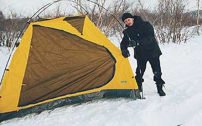

   Самое ответственное дело - выбор места для стоянки. Оптимальный вариант - лиственный лес. Лес - потому что по сравнению с открытым пространством там не так ветрено, а лиственный - чтобы в случае снегопада упавшая с хвойной лапы снежная глыба не обрушила палатку. Впрочем, под елями и соснами тоже можно ставить лагерь, только надо стараться размещать все поближе к стволам. У нас же альтернатива отсутствовала - перед нами лежала тундра с карликовыми березками, и ветра были нам обеспечены. Однако если для жилья брать с собой так называемую «экстремальную» палатку, то ветер и снегопад не страшны. Отличия ее от обычных довольно просты: пологие скаты, снижающие сопротивление ветру, прочные металлические, а не стеклопластиковые дуги, небольшая высота. Кроме того, обязательно наличие вытяжки, препятствующей образованию в палатке водяного конденсата от дыхания, и желательно внешнее крепление дуг к тенту. Последнее удобно при установке палатки: внутренняя часть соединяется с пологом заранее и на природе все сводится только к натягиванию тента. Для хранения продуктов и инвентаря, а также для приготовления пищи в ветреную погоду можно взять вторую палатку. К ней требования менее строгие. «Кухня-кладовка» должна позволять свободно перемещаться внутри, к тому же нелишним будет наличие тамбура: готовить еду лучше как можно ближе к открытому пространству.

Но вот снег расчищен и можно приступать к установке палаток. Один из недостатков зимней установки - невозможность вбить штатные тонкие колья в замерзшую землю. Поэтому придется использовать рядом стоящие деревья и кусты, а если вы будете ставить лагерь в чистом поле, то нужно либо заранее запастись мощными колами, либо пользоваться подручными средствами: толстыми ветками или камнями. Еще неплохо бы присыпать снегом края палатки, чтобы не допустить задувания снега под тент. В идеале можно вообще около палаток сделать стену, нарезав снег специальной пилой и сложив полученные кубики друг на друга. Но это выполнимо, только если снег плотный, слежавшийся или сырой.

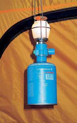

   А вот в чем у газовых горелок нет конкурентов, так это в обогреве палатки: переодеваться, отдыхать, да и засыпать в тепле намного приятнее, не говоря уж про возможность подсушить влажные вещи. Для отопления палатки можно использовать и газовую лампу. Она не так эффективна в качестве источника тепла, как горелка, но зато еще и светит, что зимой актуально. Кстати, не забудьте и про фонари. Самый удобный вариант - светодиодный «налобник».

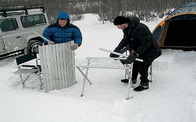

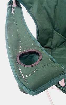

   Сидеть на очищенных от снега поваленных бревнах не очень комфортно: лучше приобрести специальные складные стол и стулья, которые не займут много места в багажнике. Есть как простые стульчики, так и кресла, оборудованные откидными столиками и подстаканниками. Сиденья и спинки у кресел теплые, двухслойные, с пенным наполнителем.Стол, который мы брали с собой, интересен сворачивающейся в рулон крышкой. В результате в сложенном виде набор частей весьма компактен (90х15х15 см). При этом стол устойчив и выдерживает значительный вес.

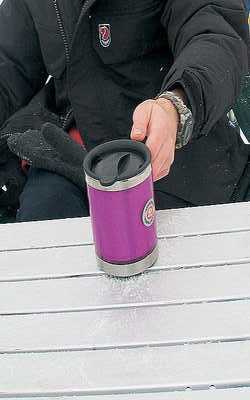

   Отдельно стоит остановиться на посуде. Если вы предпочитаете чай и кофе пить горячими, то придется обзавестись термокружками. Их двойные пластиковые стенки скрывают в себе утеплитель, а крышки с поворачивающейся накладкой позволяют пить прямо из закрытой кружки. В такой посуде напитки останутся горячими несколько часов.
