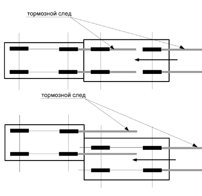

    При движении с меньшей дистанцией и резком полном торможении передней машины задний автомобиль может столкнуться с передним. Вместе с тем, если внимательно посмотреть на движение в городских условиях, то увидим, что дистанция в нем заметно меньше расчетной 15 м. Следовательно, водители намеренно идут на уменьшение дистанции в надежде, что перед ними не произойдет резкого торможения автомобиля до полной остановки. Аварийное торможение машин обычно происходит при включении красного сигнала светофора, внезапном появлении пешехода на проезжей части или иных дорожных ситуациях. Сопутствующее такой ДТС столкновение машин ложится виной на водителя задней машины. При этом не важно, полностью или частично полосы движения машин совпадают (см. рис.). Лишь бы отсутствовал между ними боковой интервал.
