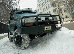

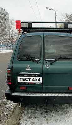

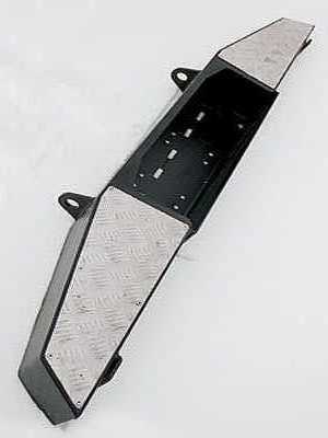

    Так что же вообще входит в силовой обвес и как его отличить от декоративных железок? Основа - передний и задний бамперы. Эти массивные конструкции уважающие себя производители делают из цельного листа, который выгибается (а не сваривается!) по нужному шаблону. Вообще чем меньше в изделии сварных швов, тем оно прочнее и надежнее. Ведь любая сварка не только менее прочна по сравнению с цельным металлом, она еще и более подвержена коррозии. Так что с течением времени слабость конструкции усугубляется ржавчиной.
  Чаще всего силовой бампер сразу оснащают упором для реечного домкрата типа Hi-Jack и площадкой под лебедку. В некоторых случаях место крепления лебедки делают мощнее, вставляя внутрь бампера элемент, распределяющий усилие по всей его площади. Между прочим, оптимальным представляется размещение лебедки именно внутри бампера, а не крепление ее сверху, поскольку чем ниже лебедка, тем эффективнее она работает.

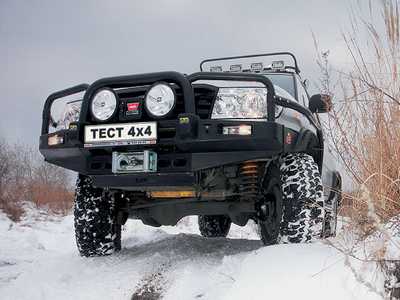

  Сверху на передний бампер приваривается кенгурин, прикрывающий радиатор, а часто еще и «очки» - трубчатая защита фар. Высота кенгурина должна быть такой, чтобы он слегка выступал над капотом, обеспечивая полное прикрытие передней части автомобиля. Такой размер также необходим, если автомобиль оснащается веткоотбойниками - тросами, натянутыми по бокам автомобиля над капотом и оберегающими ветровое стекло от повреждений. Задние бамперы тоже могут иметь площадку для установки лебедки, и кроме этого в большинстве моделей допускается монтаж так называемой калитки - крепления запасного колеса на откидывающейся в сторону консоли. Иногда на калитке есть крепеж под реечный домкрат и (или) другой инструмент, необходимый в тяжелопроходимых местах. Есть даже решения под две запаски на одном бампере, если ширина машины позволяет подобное размещение. Но чаще одну запаску комбинируют с дополнительной канистрой или ящиком-хранилищем всевозможного полезного барахла.
   Крепятся бамперы к раме или за неимением оной к лонжеронам, причем точки крепления выбираются таким образом, чтобы максимально облегчить установку и снизить количество подготовительных работ. Поэтому под каждый автомобиль изготавливается своя модель обвеса, учитывающая индивидуальные особенности будущего носителя, включая даже мелочи. Например, наличие штатных световых приборов на месте установки бамперов заставляет производителей оставлять прорези, чтобы фары, габаритные огни или поворотники не перемещать в другое место.

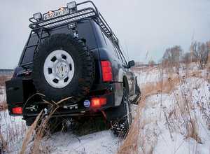

   Для охраны боковой части кузова существуют пороги и защита крыльев, причем первые еще и выполняют роль опоры для хай-джека в том случае, когда машину требуется поднять с боку. Поэтому пороги должны выдерживать значительные усилия. Для достижения этой цели их, так же как бамперы, крепят к силовым элементам автомобиля. От защиты крыльев безумной прочности не требуется, поэтому ее в большинстве случаев прикручивают с одной стороны к кенгурину, с другой - к порогам с помощью болтовых креплений. Эти вещи, так же как бамперы, индивидуальны для каждого автомобиля. Но стоит отметить, что подобный подход - контроль качества изготовления и покраски, расчет всех показателей, минимум сварки - характерен скорее для импортных изделий, добротно и качественно сделанных. Кроме того, у «иностранцев» все рассчитано. В прямом смысле - от точек крепления обвеса к кузову до поведения его при ударе. Есть, правда, пара проблем. Во-первых, на российские автомобили за границей ничего не делается. Так что владельцам «УАЗов» и прочих «Нив» имеет смысл обратить свое внимание на продукцию отечественных мастеров. Во-вторых... ну это вы и сами знаете - цена. У отечественной продукции она, как водится, привлекательнее.

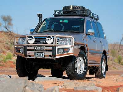

     Один из самых известных производителей силового обвеса - австралийская компания ARB, специализирующаяся на офф-роуд аксессуарах. Соответственно и гамма различного навесного оборудования у нее охватывает практически все внедорожники, конструкция которых позволяет укрепить бамперы, пороги и защиты крыльев так, чтобы они могли достойно выполнять свои функции. У разработчиков даже проводится краш-тест обвеса с целью обеспечения его максимальной безопасности, надежности и функциональности. Естественно, все изделия учитывают конструктивные особенности той модели, для которой предназначены. Задний бампер приспособлен под размещение на нем одной или двух запасок, а при желании одну из них можно заменить на специальный контейнер для канистры. Кроме того, есть специальный адаптер на калитку с крепежом под хай-джек.
   А вот нижней защиты в арсенале ARB найти не удалось. Хотя, по словам представителей компании, сейчас ведется активная разработка этих аксессуаров.
          ARB производит силовой обвес для внедорожников:
Jeep (Wrangler TJ, Cherokee/Liberty, Grand Cherokee), Dodge Ram, Ford (F-250, F-350, Ranger), Isuzu (Rodeo, Trooper), Honda CR-V, Hyundai Santa Fe, Kia Sorento, Land Rover (Discovery, Defender), Mazda (Tribute, B-series), Mitsubishi (Pajero, Pajero Sport, L200), Nissan (Patrol, X-Trail, Xterra, Pathfinder, Navara), Opel Frontera, Suzuki (Jimny, Vitara, Samurai), Toyota (Land Cruiser, Hilux, Prado, RAV4, Tundra, Tacoma)

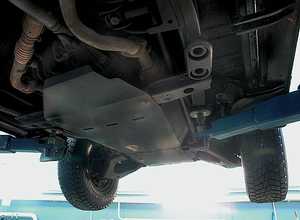

   Грамотно сконструированная защита днища, кроме своей очевидной функции, обладает еще рядом полезных свойств. Так, например, данный аксессуар от питерской компании «Металлоконструкция» под названием «Шериф» делается с учетом рельефа днища, прикрывая все уязвимые узлы не только снизу, но и по бокам. Поэтому «Шериф» не только защищает низко расположенные узлы и агрегаты от механических повреждений, но и спасает от попадания грязи.
С другой стороны, пластины «Шерифа» не сплошные. В точно рассчитанных местах (чтобы грязь не попадала) они имеют прорези для вентиляции двигателя и коробки, а также закрывающиеся резиновыми пробками технологические отверстия. Последние позволяют менять масло и проводить техобслуживание, не снимая металлических листов. Естественно, под каждую модель автомобиля делается своя защита днища, учитывающая конфигурацию, расположение штатных отверстий в раме или силовых элементах кузова и поэтому различающаяся даже для дизельной и бензиновой версий одной и той же модели.
   К тому же, поскольку разработчики стараются максимально сохранить дорожный просвет, защита довольно плотно прилегает к защищаемым агрегатам. А чтобы исключить неприятную вибрацию, на листы в точках касания устанавливаются резиновые демпферы, обеспечивающие дополнительные точки опоры и повышающие прочность конструкции. Защита «Шериф» делается из крашеного стального листа толщиной от 3 до 4 мм или из полированной трехмиллиметровой нержавейки и закрывает либо двигатель, либо еще и КПП с раздаткой. В результате получается «второе дно», скрывающее все неровности и уязвимые детали, которое к тому же позволяет легче преодолевать кочки, скользя по ним как на санях.
