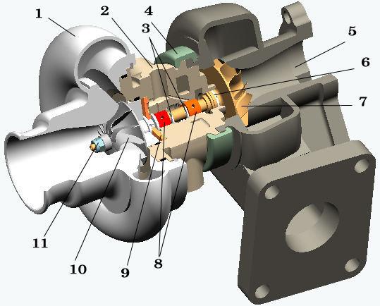

Принципиальных различий в устройстве турбонаддува (далее по тексту - т/н) нет, есть различия в размерах, конструкции некоторых узлов, исполнении т/н. Рассмотрим его работу и устройство на примере одного из самых массовых, хотя и не самого надежного т/н Toyota СТ-20.
Термин "турбина", часто применяемый для обозначения т/н, не совсем соответствует истине, так как турбина является всего лишь одной из составных частей т/н. Т/н состоит из корпуса, вала с крыльчатками, двух опорных и одного упорного подшипников скольжения, системы уплотнений, двух улиток, в которых вращаются крыльчатки. На всю эту конструкцию навешен пневмопривод, приводящий в действие байпасный (перепускной) клапан (на некоторых моделях он отсутствует). Назначение байпасного клапана - регулировать обороты турбины и, соответственно, производительность компрессора. Когда давление воздуха на выходе из компрессора начинает превышать оптимальное, срабатывает пневмопривод, открывающий клапан. В результате часть выхлопных газов напрямую выходит в выхлопную систему, и обороты турбины снижаются. Сама турбина - это крыльчатка, неразъемно насаженная на вал и приводящая во вращение другую крыльчатку - компрессор. Турбина изготовлена из жаростойкого сплава, компрессор - алюминиевый, вал - обычная среднелегированная сталь. Отремонтировать эти детали невозможно, их можно только заменить. Исключение составляет изношенный вал, который иногда можно перешлифовать и под получившийся размер изготовить новые подшипники.
Корпус т/н представляет собой сплошную отливку из чугуна, в которой на подшипниках вращается вал. Изнашиваются обычно постель под подшипники и гнездо под уплотнительное кольцо. Исправить можно расточкой под новый размер. Улитка турбины - чугунная деталь сложной формы. Именно она формирует газовый поток, вращающий турбину. Улитка компрессора представляет собой алюминиевую отливку с механически обработанным местом под компрессор. Вращающийся компрессор засасывает воздух через центральное отверстие, сжимает его и по кольцевому каналу подает в двигатель. На первый взгляд, конструкция проста. Но высокая точность изготовления всех без исключения деталей, сложные поверхности, точное литье могут создать много проблем даже в условиях хорошо оборудованной мастерской. Тем более что далеко не каждый конкретный т/н можно отремонтировать, порой проще собрать из имеющихся деталей другой.

1 - улитка компрессора; 2 - корпус; 3 - стопорные кольца; 4 - стяжной хомут; 5 - улитка турбины; 6 - уплотнительное кольцо со стороны турбины (аналогичное есть со стороны компрессора, на рис. его не видно); 7 - колесо турбины; 8 - промежуточные втулки подшипников скольжения; 9 - упорный подшипник скольжения; 10 - колесо компрессора; 11 - гайка.
