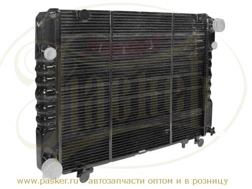

Так вот. Как не все йогурты одинаков полезны, так не все ГАЗелеские радиаторы имеют одинаковую теплоотдачу. Кроме того их существует ещё и два вида. Нам нужен тот, что старого образца - у него сбоков уши для крепления его к кузову. Радиатор выбираем ЕМНИП - ВК-3302.-1301.010-39, производство Оренбург. Что-то поиск работать отказался, а я как-то постил тут номенклатурные номера и дополнительную теплоотдачу радиаторов. :( Радиаторы нового образца (со слов продавцов) ушей не имеют и потребуется рамка.
На радиатор я присобачил родной диффузор пропилив в нём отверстия для патрубков. патрубки теперь будут проходить через диффузор, т.к размеры радиатора несколько меньше. Родной диффузор крепится саморезами к дюралевым полосками ок. 40мм шириной (точно померить не могу, т.к. я в отпуске). В свою очередь эти полоски крепятся к радиатору на его штатые шпильки. На фото на них одеты грибообразные пластиковые заглушки. Правда два уха со шпильками уже стоят как надо, а два надо будет выгнуть на 180гр (наружу от радиатора - на фото они (кажется!!!) верхние и, отломав (высверлив) шпильки, надо прикрепить полоску на болтики.
