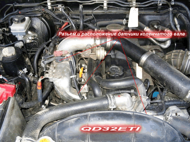

Симптомы:  Ехал. Вдруг начала мигать. Решил не сбрасывать обороты.
(до этого небольшое приторможение или остановка до холостых помогали: лампочка прекращала мигать и после этого движение можно было продолжать).
Проехал около 1 км. Машина заглохла. Попробовал завести. Такое впечатленеие. Как блокировка стартера. Даже не крутило.(Может идти Сизый-Белый,или Черный Выхлоп) Выключил зажигание. Подождал секунд 30. Завелась поехал дальше. Лампочка не мигала. Дома посмотрел ошибки: 11, 19, 47.
Нисан с 96 г. -система  диагностики OBD-2
Код 47 для дизеля , тот же что и на бензине - crankshaft position sensor.( датчик положения коленчатого вала). Сопротивление датчика должно быть 1200-1500ом. Сам датчик не показан , только его разъём . Трёхноговый- два вывода датчика(1 и 2) и экран 3. Находиться с левой передней стороны головки блока. (если стоять лицом к капоту).Кстати на Террано , только годом помоложе, датчик стоял в ТНВД. И внутри на нём была налипшая мет. стружка. Симптомы были те же ( чек). Но там владелец просто заменнил ТНВД в сборе.
  Вывод: Для двигателей TD27ETI/ QD32ETI c 1996 данная неисправность встречается давольно часто сложность в определении неисправности датчика и казалась-бы  не логичное поведение агрегатов подталкивает на проведение дополнительных копмлексов работ не влияющих на устранение неисправности( замена фильтров,промывка топливной системы,фарсунок, «ремонт ТНВД») хотя все дело в датчике……..
