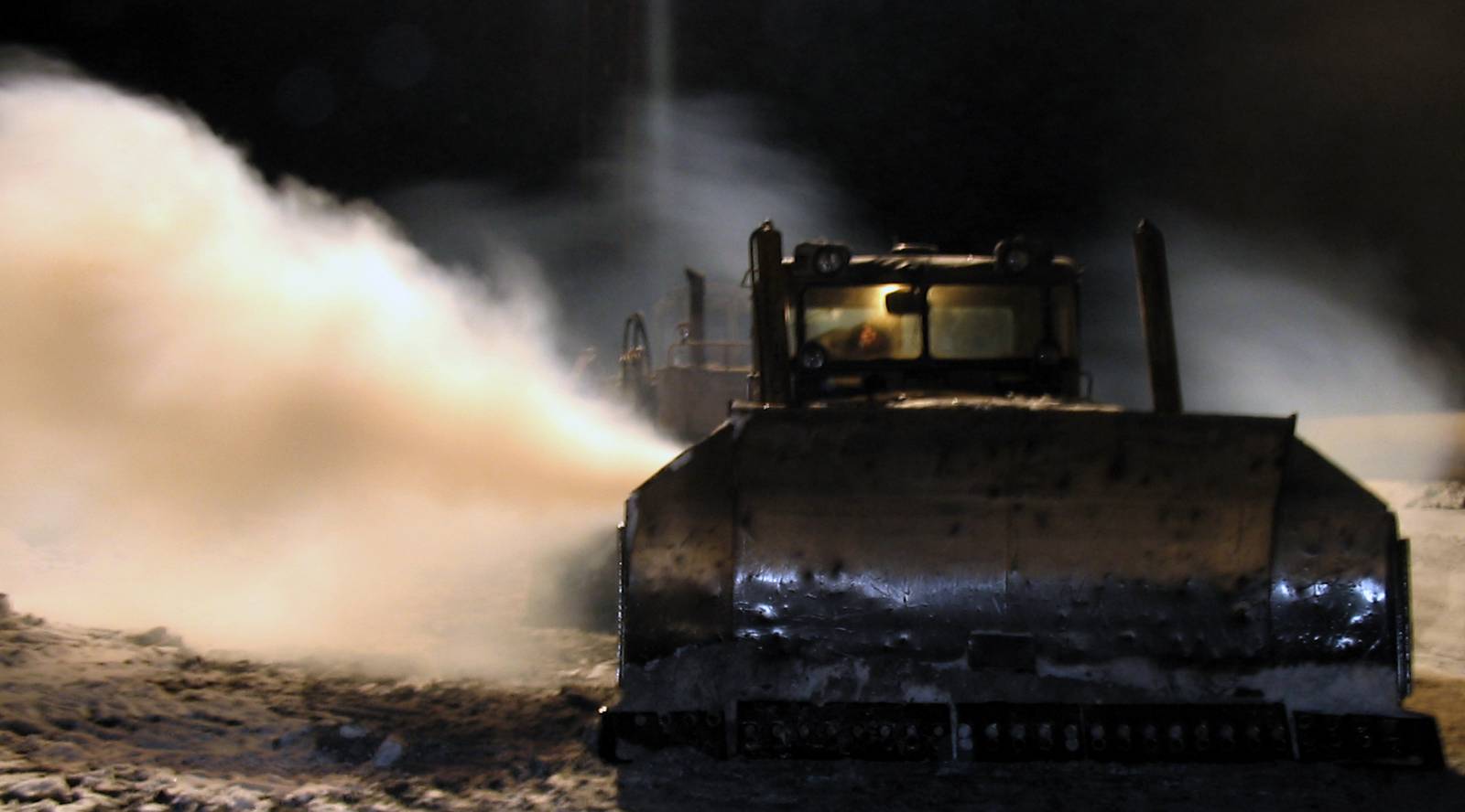

Тема: Вот тебе картинка прогреваемого полноприводного "самолёта" на МС-20 (штатно), только зимой. |

Вот тебе картинка прогреваемого полноприводного "самолёта" на МС-20 (штатно), только зимой. - GreyB, Мурманская обл., 18:18, 01-02-2009
