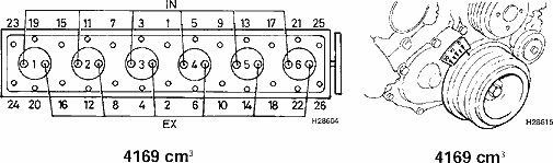

Направление вращения бегунка |
Anticlockwise |
Момент зажигания - начальный [стационарный], (° до ВМТ - об/мин) |
3±2 BTDC @ idle |
Наличие вакуумного регулятора |
NV |
Общее опережение зажигания, (° до ВМТ - об/мин) |
Данные для проверки центробежного регулятора, (° до ВМТ - об/мин) |
0 @ 1000 |
21 @ 3100 |
Данные для проверки вакуумного регулятора, мБар |
146-240 |
Максимальное опережение зажигания, ° |
7 |
Марка свечей зажигания |
NGK |
Тип |
BKR6E |
Зазор между электродами, мм |
0.80-1.00 |
Электрическая система |
Батарея (напряжение/ток отдачи/емкость) |
12 / 65Ah |
Напряжение генератора при полной нагрузке/обороты |
14.0-14.8 / 60 / 2500 |
Стартер. Ток при максимальном крутящем моменте/падение напряжения |
Нагрузочный тест |
Тормозная система |
Минимальная толщина передних накладок, мм |
2 |
Минимальная толщина задних накладок, мм |
1.5 |
Шины |
Размер покрышек для модели с кузовом седан |
Для моделей с кузовами: универсал/фургон |
205x16 |
Давление в передних/задних, седан, бар |
Для моделей с кузовами: универсал/фургон, бар |
Refer-handbook |
Передняя подвеска/углы установки колес |
Развал (-) / Схождение (+), мм [°] |
0±2.0 |
Угол продольного наклона оси поворота |
+30’±30’ |
Угол поперечного наклона оси поворота |
+3°35’±30’. Hardtop: +3°15’ |
Поперечный наклон оси поворота колеса |
+7°30’±30’ |
Задняя подвеска/углы установки колес |
Моменты затяжки |
Головка цилиндров - первая стадия, Нм |
29 |
Головка цилиндров - вторая стадия, Нм |
78 |
Головка цилиндров - третья стадия, Нм |
Slacken, then 29 |
Головка цилиндров - четвертая стадия, Нм |
+ 100-105° |
Крышки шатунных подшипников, Нм |
15 + 60-65° |
Крышки коренных подшипников, Нм |
45-54 |
Болты сцепления, Нм |
15-20 |
Маховик [ведущий диск], Нм |
142-152 |
Гайка ступицы переднего колеса, Нм |
167-196 |
Гайка ступицы заднего колеса, Нм |
441-490 |
Гайки/болты колес, Нм |
118-147 |
Свечи зажигания, Нм |
20-29 |
Заправочные емкости |
Двигатель и фильтр, литр |
5.5 |
Механическая коробка передач 4-ск. [5-ск.], литр |
3.61 |
Автоматическая коробка передач, литр |
Редуктор (главная передача), литр |
Front: 1.32 |
Система охлаждения, литр |
12.9 |
Топливный бак, литр |
82 |
1Раздаточная коробка: 1.9 2Задний: 3.0

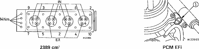

Terrano II 2.4 (R20)
1993-1997
Модель двигателя |
KA24E BF 91kW 91/441/EEC 12V |
Объем/число цилиндров |
2389 / 4 |
Степень сжатия/компрессия, бар |
8.6 / >9.8 |
Давление масла на холостом ходу [на повышенных оборотах], бар |
0.78 [4.12-4.81] |
Температура масла, °C |
80 |
Зазоры во впускных клапанах, мм |
0: Hyd. |
Зазоры в выпускных клапанах, мм |
0: Hyd. |
Порядок работы цилиндров |
1-3-4-2 |
Место расположения 1-го цилиндра |
Система охлаждения |
Температура открывания клапана термостата, °C |
76.5 или 82 |
Давление срабатывания клапана пробки радиатора, бар |
0.78-1.00 |
Топливная система |
Обороты холостого хода - устанавливаемые вручную [авторегулируемые], об/мин |
800±50 |
Ускоренные обороты холостого хода устанавливаемые вручную [авторегулируемые], об/мин |
Содержание СО в выхлопных газах - на холостом ходу [при 3000 об/мин], % |
<0.5 N/A |
Содержание СН в выхлопных газах - на холостом ходу [при 3000 об/мин], % |
<200 |
Содержание СО2 в выхлопных газах - на холостом ходу [при 3000 об/мин], % |
Содержание О2 в выхлопных газах - на холостом ходу [при 3000 об/мин], % |
Карбюратор [система впрыска] |
_/Honda |
Тип устройства |
PCM EFI |
Главный жиклер/распылитель |
Давление впрыска, бар |
2.5 |
Давление топлива, бар |
2.94 |
Октановое число бензина, RON |
91[U] |
Система зажигания |
Тип |
Electronic |
Катушка |
Сопротивление первичной обмотки, Ом |
Добавочное сопротивление, Ом |
Напряжение «контакт 15(+) - земля» |
Распределитель |
Зазор между контактами [воздушный зазор], мм |
Угол замыкания контактов прерывателя, ° (%) |
Емкость конденсатора, мкФ |
10±2 BTDC @ 800 |
Computer control |
Computer control |
Computer control |
NGK |
Тип |
ZFR5E-11 |
1.00-1.10 |
14 / 60, 65, 70/ _ |
Нагрузочный тест |
Тормозная система |
2 |
1.5 |
Шины |
215/80x15: 215x15 |
1.8 / 2.2. 215x15: 1.9 / 2.5 |
+3.0-5.0 |
+5’-1°5’ |
1°10’-2°10’ |
+7°36’-8°36’ |
Моменты затяжки |
29 |
78 |
- 360° (slacken) |
29 + 80-85° |
14-16 +60-65° |
46-52 |
22-29 |
142-152 |
WSM |
WSM |
118-147 |
20-29 |
4.3 |
3.5. Transfer: 2.3 |
Front: 1.3. Rear: 2.8 |
6.9 |
3D: 72. 5D: 80 |
1Для моделей с 5-дв. кузовом 1.9 / 2.5
