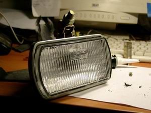

Итак.. Беру свежекупленную фару и разбираю ее на части, разгибаю железный хомут и отрываю от родного герметика стеклянный рассеиватель.
Осматриваю рассеиватель на наличие лишних деталей. А это что за штучка? Зачем она нам будет перекрывать половину света от лампочки?
Выдергиваю, выкидываю. =)
