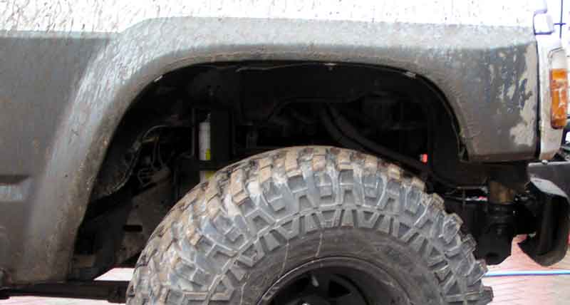

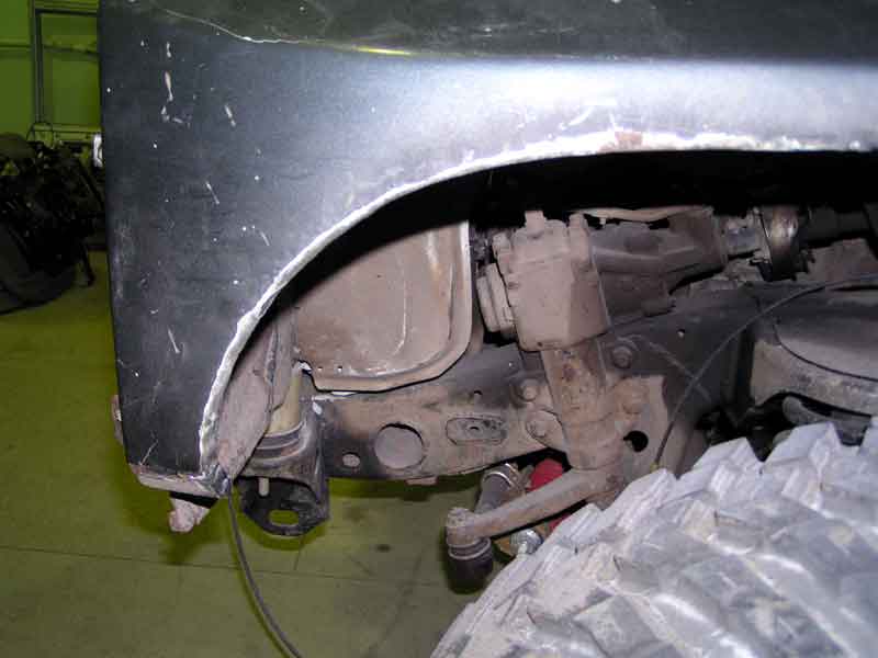

Режем арки на Y60. Процесс пошёл! Сначала они были такие...

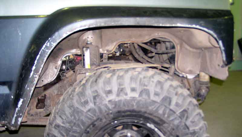

Потом стали такие...

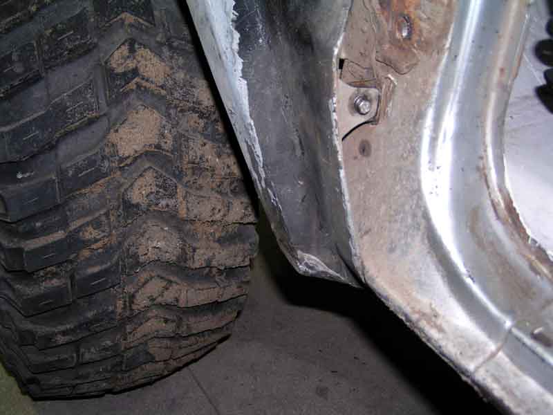

В передней части убрали лишнее....
А ближе к двери, сформировали новый профиль крыла...

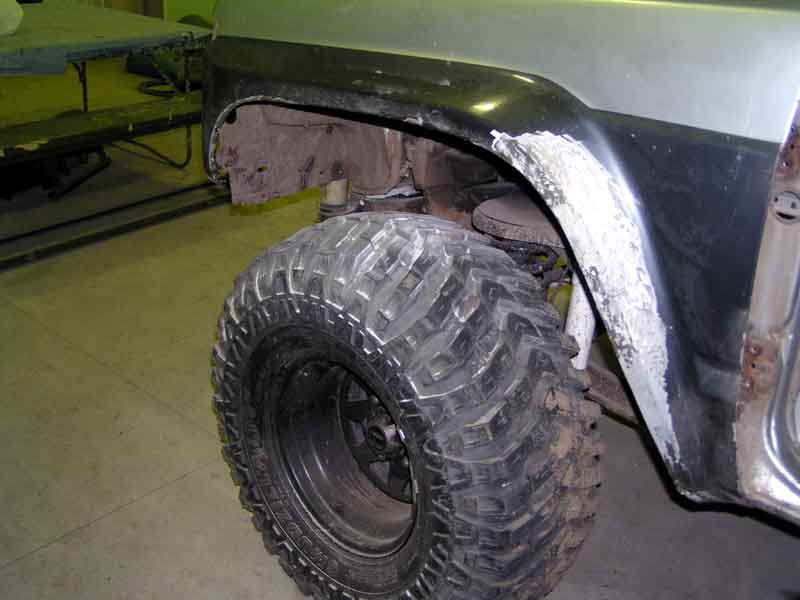

Получилась большая арка..

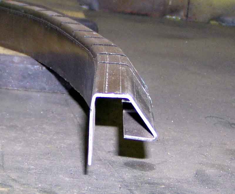

После этого, выгнули дополнительный профиль...

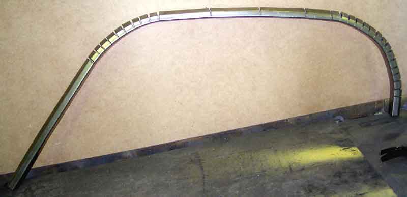

И придали ему форму арки...
А дальше...
Ввариваем в прорези отрезки профиля, шлифуем и доводим до ума. Потом сверлим равноудалённые отверстия по всей длине профиля, ввариваем внутрь гайки для крепления расширителя. Далее обрабатываем профиль внутри антикоррозийным составом, и привариваем к крылу.
