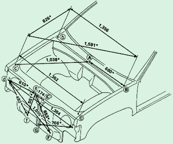

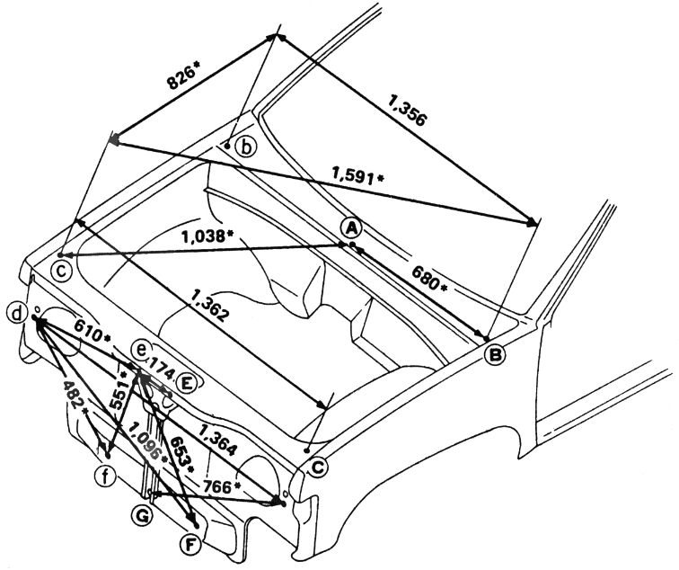

  • Все габариты, обозначенные в приведенных ниже данных - фактические.
  • Добейтесь правильной постановки колес (задние колеса строго в колее передних) с помощью датчиков качения, проверьте правильность установки датчиков (должны жестко крепиться) и равную длину указателей.
  • При использовании рулетки (желательно использование металлической рулетки) для измерения кузовных размеров, следите, чтобы не было перекручиваний и изгибов.
  • Измерения должны производиться в центре установочных отверстий.
  • Звездочка (*) после значения в точке измерения указывает, что другая точка измерений находится на противоположной стороне симметрично этой точке.
  • Координаты точек измерения - расстояния, измеряемые по трем направлениям: "X", "Y", и "Z".
ОТСЕК ДВИГАТЕЛЯ
Единица: мм

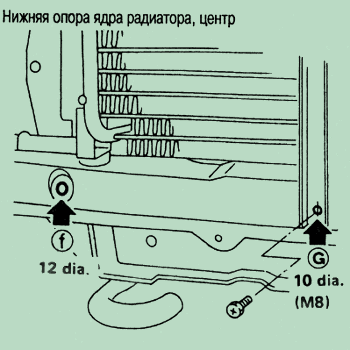

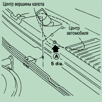

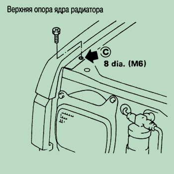

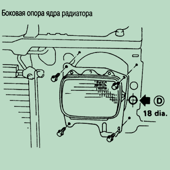

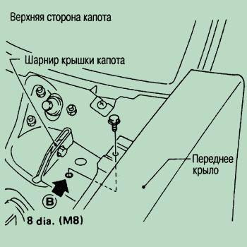

Отсек двигателя
ТОЧКИ ИЗМЕРЕНИЯ
Единица: мм
