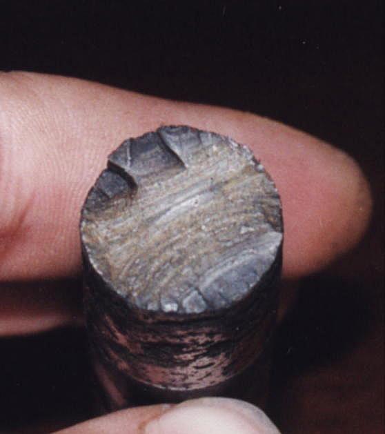

Срез облома       Облом маятникового рычага

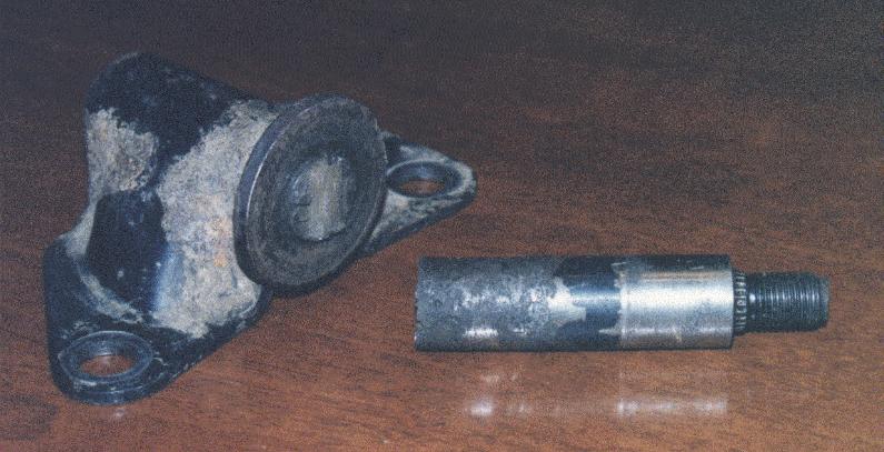

В статейке о проблемах лифтовки передней подвески Террано я упомянул об увеличении нагрузки на элементы рулевого управления. Как в воду глядел :о) Спустя неделю порвал кронштейн маятникового рычага в лохмотья. На самом деле из-за непараллельности рулевых тяг и поперечной рулевой тоже тяги анкерный палец в кронштейне испытывает просто гигантские нагрузки в продольном направлении машины. Палец кронштейна со временем начинает качаться, затем гнуться и в конце концов просто обламывается. Хорошо, что произошло это на небольшой скорости на выезде на трассу. Представляю себе последствия на хорошей скорости.
Симптомы неполадок в рулевом механизме появились давно. Уже с полгода я стал замечать, что после расколбаса по бездорожью, у меня творится беда со сход-развалом. Дима часто мне говорил, что передние колеса чудят на ухабах. Я и сам это чувствовал, но ничего понять не мог. Каждый раз я с пристрастием осматривал верхние и нижние шаровые опоры, осматривал и щупал места крепления торсионов, вертел наконечники рулевой трапеции, менял втулки маятника, но ничего не находил, а неполадки все проявлялись и проявлялись. В итоге, в годовщину нашего клуба, после безуспешных попыток вывесить машину на два колеса, кронштейну пришел окончательный и безповоротный конец! Только в тот день я понял, что заглянуть под резиновый брызговик и осмотреть палец кронштейна у меня просто не хватало сообразительности. Я, честно говоря, не думал, что такую достаточно крепкую железку можно сломать. После этого случая я озадачился вопросом выхода из этого положения - ведь новый кронштейн не хочется предавать забвению, зная повод. Как я уже рассказал в статье о проблемах лифтовки необходимо удлинять сошку и маятниковый рычаги. И тут, роясь в Интернете, я наткнулся на весьма оригинальное решение этого вопроса. Достаточно просто усилить кронштейн маятникового рычага. Скажу сразу, я этого еще не сделал, но обязательно изображу. Поэтому размеры железки пока отсутствуют. Скажем так…. Это статья теоретическая. Практика есть пока только в далекой Америке с ихними долларами :о)

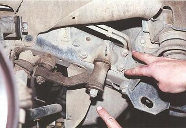

Кронштейн маятникового рычага (рис.1) крепится на правом лонжероне рамы тремя сквозными болтами под ключ "на 19". Сам рычаг через две втулки и два пыльника одевается на кронштейн и фиксируется на его шлицевой части большой шайбой и гайкой "на 17". Для смазки механизма имеется отверстие для пресс-масленки на корпусе маятника. Снимается и разбирается этот узел на коленке за 20 минут. Единственный нюанс - не снимайте маятниковый рычаг с прикрученного к раме кронштейна - не снимите, надо открутить кронштейн от рамы, а потом уже снимать рычаг.
Рис. 1

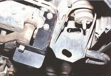

Теперь про усиление. Для предотвращения работы пальца кронштейна на излом, необходимо жестко зафиксировать его нижнюю часть. Для этого можно добавить железку, которая будет одним концом прикручена к раме, а вторым удерживать свободный конец пальца кронштейна от продольных и поперечных смещений. Железку эту я неоднократно находил в Забугорных каталогах, и до поры, до времени не предполагал ее предназначение. Она представляет собой два отрезка металлического уголка, сваренных между собой (рис.2). В этих уголках засверлены три отверстия. Вся хитрость в размерах и местоположении отверстий. Оригинал достать к сожалению не удалось, да и не хочется платить около 60 уев за такую ерунду. Да и потом у нас что, рук нет? Как говорит Дима: "Я видел - я умею!".
Рис. 2

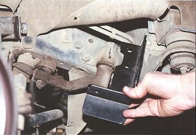

Устанавливается эта конструкция быстро и легко. Откручиваем гайку "на 17", фиксирующую рычаг и два болтовых соединения, которые ближе к морде машины. Одеваем железку и ставим все на место. Получаем рис.3.
Рис. 3
