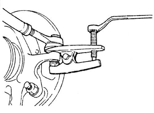

  5. Отсоединяем рулевой палец от поворотного кулака (Рис. 2).

Рис. 1Рис. 2
