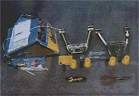

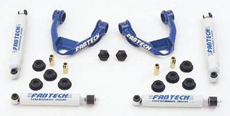

Комплект для IFS Nissan 3 дюйма от Fabtech:

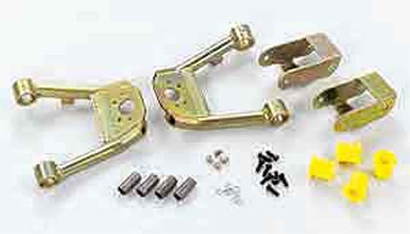

Комплект для IFS Nissan 3 дюйма от Superlift:

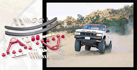

Комплект для IFS Nissan PickUp 2 дюйма от Rancho:
