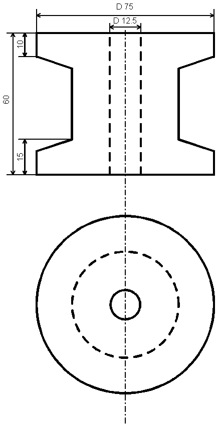

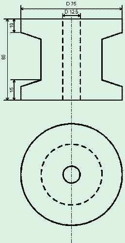

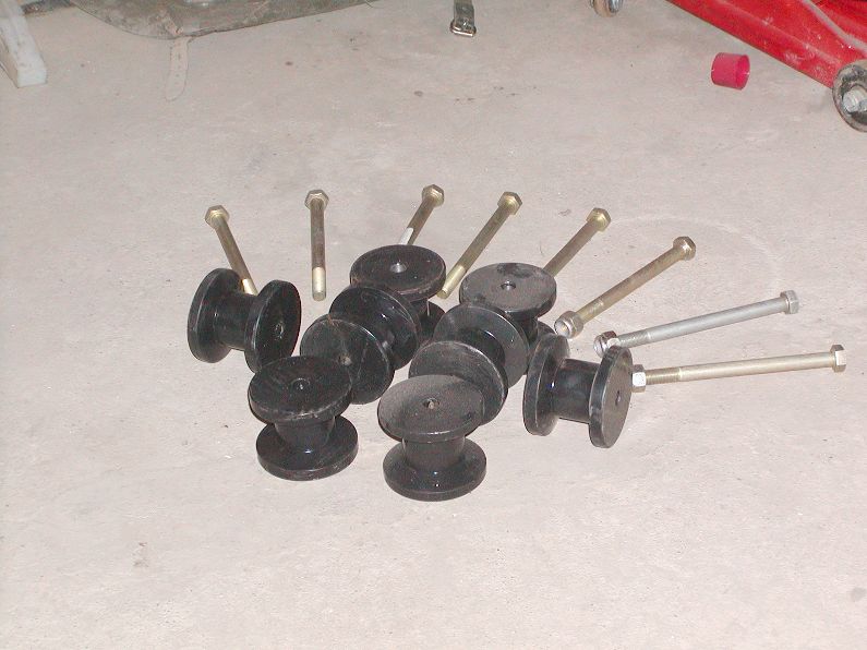

Проставки были сделаны из стали в форме катушек для снижения их веса. Болты 150 мм, M12/1.25, твердостью 8.0, шайбы и гайки с тефлоном были куплены в магазине автозапчастей.
      Рисунок 1. Чертеж проставок
      Рисунок 1. Чертеж проставок.
      Рисунок 2. Проставки и болты
      Рисунок 2. Проставки и болты.

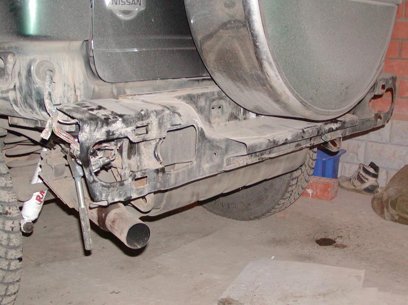

  2. Снимаем задний бампер:
    • откручиваем задний номер (у кого ещё остался);
    • откручиваем два самореза, находятся за номером и крепят пластиковый кожух к металлическому основанию бампера;
    • откручиваем задние фонари (четыре самореза в каждом фонаре), отсоединяем электрический разъем;
    • откручиваем крепления брызговиков к раме (в колёсных арках);
    • освобождаем защёлки кожуха (7 штук);
    • снимаем аккуратно кожух (тянем назад, не забывая про резиновые подвесные крепления над арками);
    • отсоединяем электрические разъемы и снимаем их с бампера (два разъема с внутренней стороны бампера, слева);
      Рисунок 3. Задний бампер
      Рисунок 3. Задний бампер.
    • вытаскиваем плафоны подсветки номера и отсоединяем их;
    • откручиваем болты крепления бампера к раме (4 штуки);
    • вытаскиваем бампер.

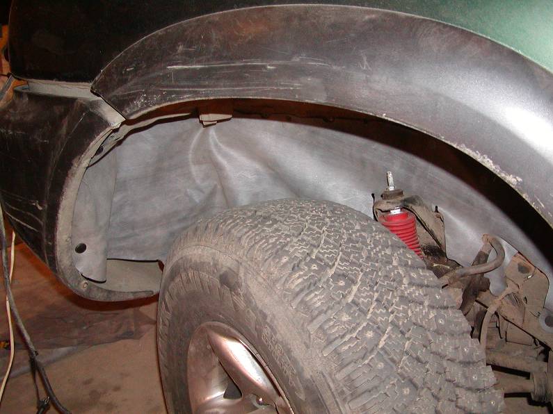

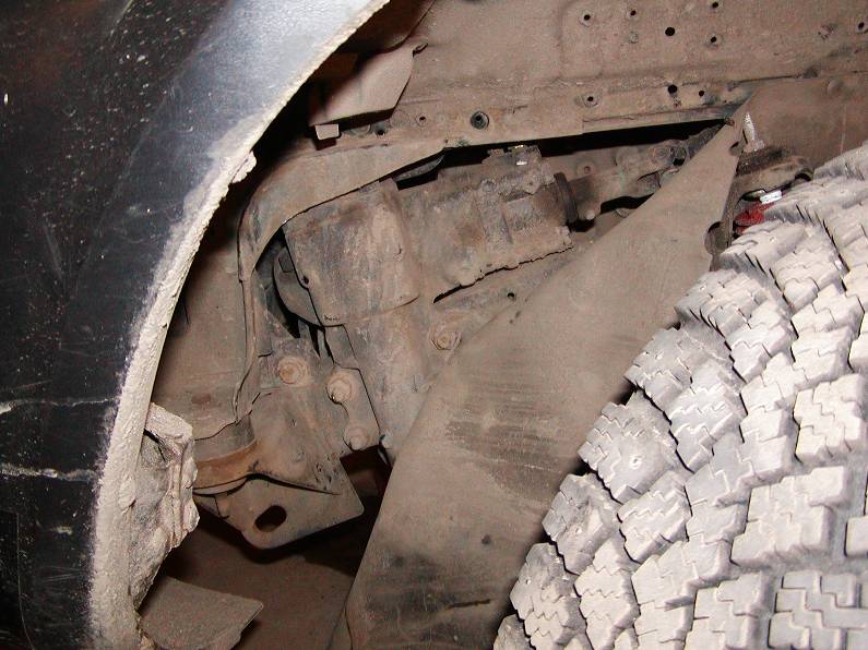

  3. Снимаем резиновую грязезащиту передних колёсных арок.
      Рисунок 4. Грязезащита колёсных арок
      Рисунок 4. Грязезащита колёсных арок.

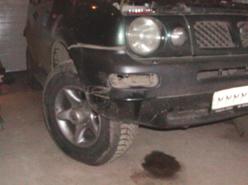

  4. Снимаем передний бампер:

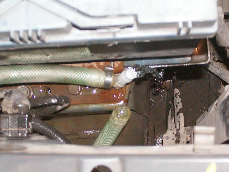

    • откручиваем соединение шланга омывателя фар (за аккумулятором);
      Рисунок 5. Шланг омывателя фар
      Рисунок 5. Шланг омывателя фар.
    • откручиваем указатели поворота (два самореза в каждом), отсоединяем электрический разъем, вытаскиваем;
      Рисунок 6. Указатели поворота переднего бампера
      Рисунок 6. Указатели поворота переднего бампера.

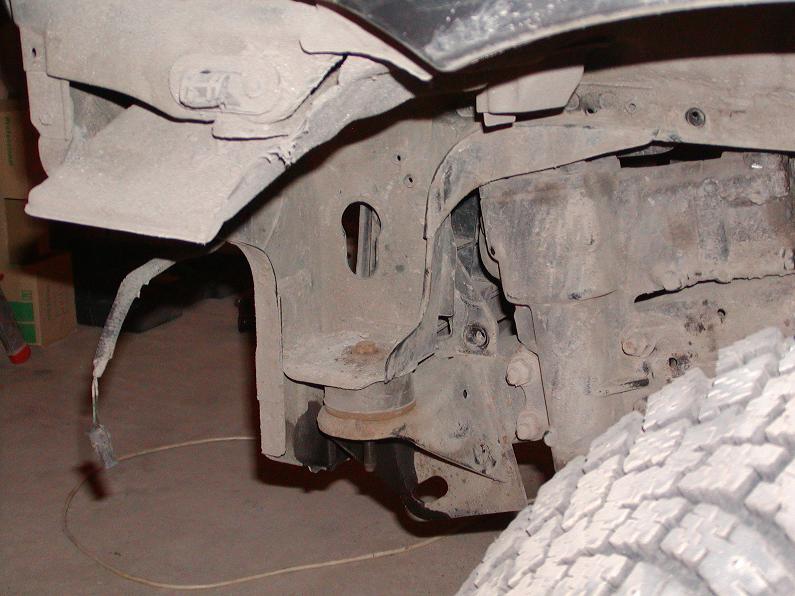

    • откручиваем болты крепления бампера к раме (4 болта, подлезаем через колёсные арки);
    • снимаем бампер в сборе (тянем на себя, и снова не забываем про резиновые подвесные крепления над арками).
      Рисунок 7. Передний бампер снят
      Рисунок 7. Передний бампер снят.

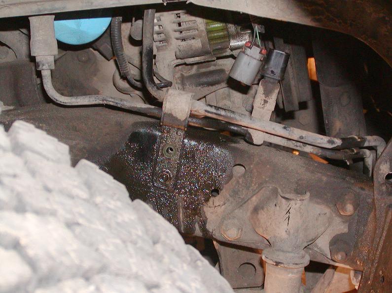

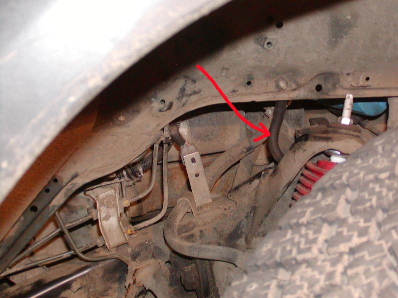

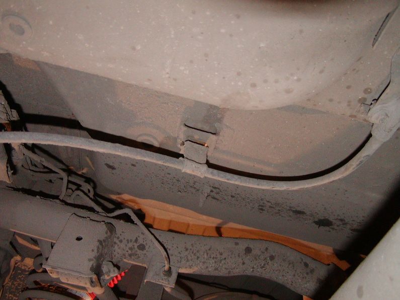

  8. Под днищем, в районе крепление трубки сцепления к раме, есть тонкий минусовой проводок, отсоединить от кузова (клемма).

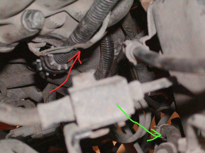

  9. Там же резиновый шланг-вставка топливопровода, разъединить, удлинить.
      Рисунок 10. Минусовой провод (красная стрелка) и резиновый шланг-вставка топливопровода (зеленая стрелка)
      резиновый шланг-вставка топливопровода (зеленая стрелка).

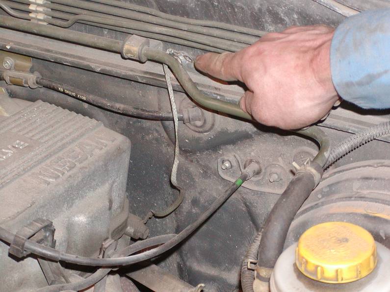

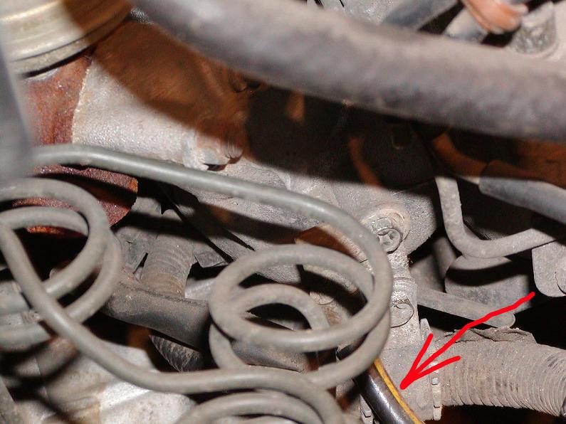

  12. Разогнуть кольца тормозных трубок и трубки сцепления. (Вынимать из крепежных мест не надо).
      Рисунок 12. Толстый минусовой провод и кольца тормозных трубок.
      Рисунок 12. Толстый минусовой провод и кольца тормозных трубок..

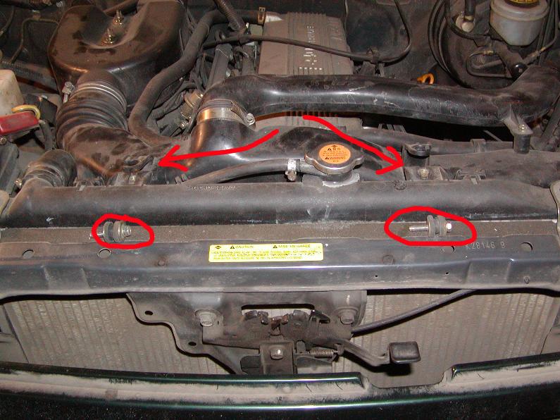

  15. Открутить крепления воздухозаборника к радиатору (два винта).
      Рисунок 14. Воздухозаборник
      Рисунок 14. Воздухозаборник.

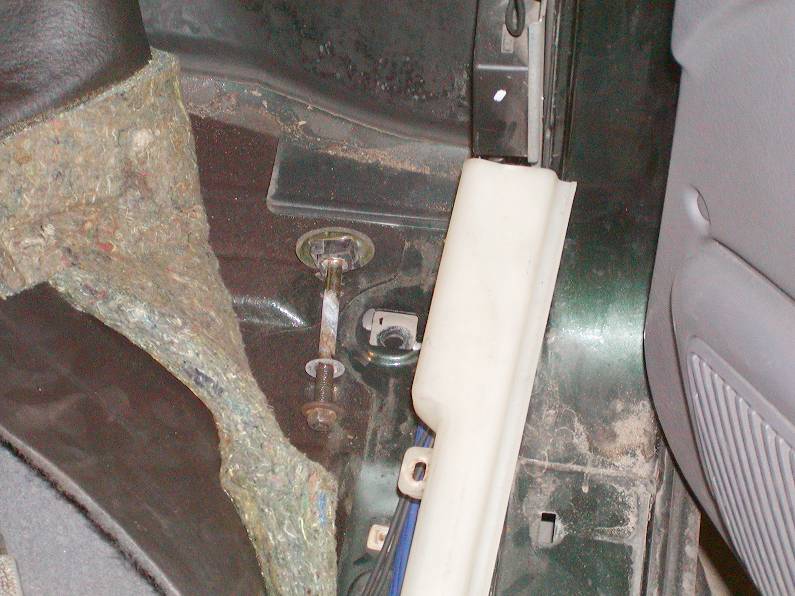

  20. Откручиваем болты крепления кузова к раме (двигаемся от задней части к переду):
    • откручиваем задние болты с закладной гайкой, находятся под задними углами кузова;
    • откручиваем следующие закладные в районе средней стойки кузова;
    • откручиваем пластиковые пороги салона (слева и справа);
    • снимаем пластиковую обшивку (в районе ручки открывания капота и аналогичную со стороны пассажира). В каждой обивки одна клипса и один саморез;
    • поднимаем углы ковриков;
    • видим в полу пластиковые заглушки - не трогаем их;
    • лезем под машину откручиваем гайку с болта;
    • выбиваем молотком болт (гайку оставить на болту, чтобы не испортить резьбу);
      Рисунок 18. Болт с пластиковой заглушкой
      Рисунок 18. Болт с пластиковой заглушкой.
    • откручиваем передние болты.

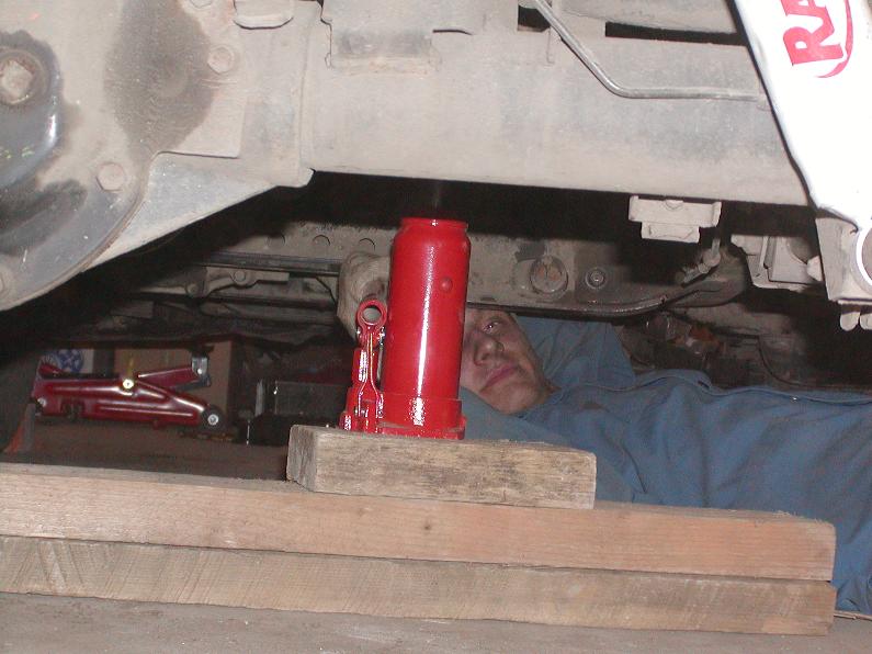

  22. Упираем домкрат под кузов в районе заднего карданного вала, между тросиками ручного тормоза. Обязательно упирать домкрат в кузов через широкую доску, иначе можно помять кузов. Начинаем потихоньку поднимать.
      Рисунок 20. Установка домкрата
      Рисунок 20. Установка домкрата.

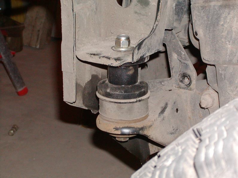

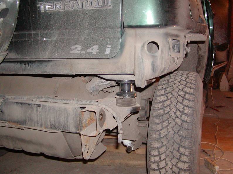

  23. Когда кузов оторвался от рамы на необходимую высоту вставляем задние проставки, все резинки оставляем на месте. Наживляем новые болты.
      Рисунок 21. Задняя проставка установлена
      Рисунок 21. Задняя проставка установлена.
  24. Переставляем по мере надобности домкрат, проделываем аналогичное со всеми точками крепления кузова.
      Рисунок 22. Передняя проставка установлена
      Рисунок 22. Передняя проставка установлена.

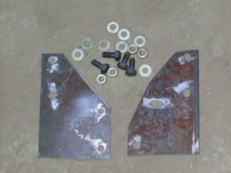

  26. Пытаемся назад поставить передний бампер, не так то просто. Необходимо сделать проставки, так как крепления бампера уехали вниз. Вот здесь придётся включить смекалку.
      Рисунок 23. Набор для крепления переднего бампера
      Рисунок 23. Набор для крепления переднего бампера.
  27. Вырезаем из листовой резины новую грязезащиту передних арок, по шаблону старой, только на 6 см выше. Ставим на место.
      Рисунок 24. Новая резиновая грязезащита
      Рисунок 24. Новая резиновая грязезащита.

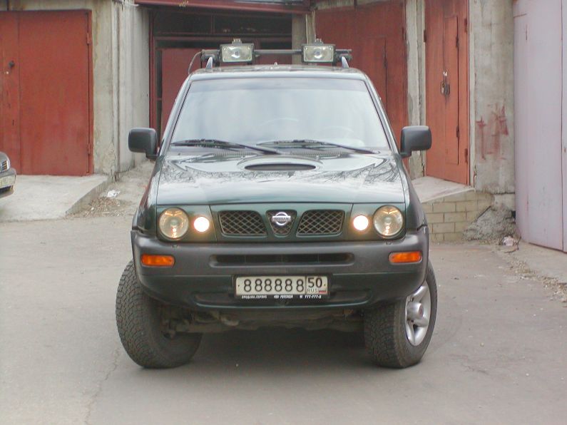

      Рисунок 25. Вот так выглядит Terrano II c бодилифтом на 6 см   Рисунок 26. Вот так выглядит Terrano II c бодилифтом на 6 см
      Рисунок 25, 26. Вот так выглядит Terrano II c бодилифтом на 6 см.
