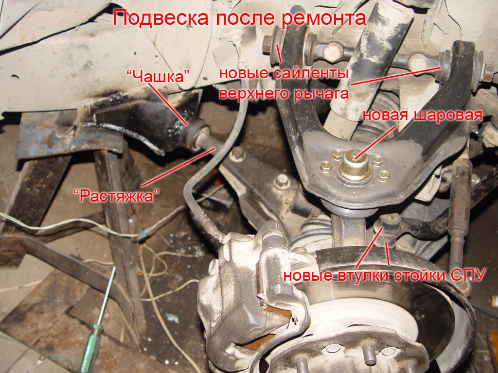

6 Гайки сайлентов верхнего рычага рекомендую ослабить еще на машине.
7 Снимаем верхние рычаги - с ними относительно просто (не перепутайте
шайбы развала! если он у вас, конечно, ровный - хотя всё равно после
такого ремонта перепроверять :))
8 Откручиваем четыре болта верхней шаровой, откручиваем аморт (у меня
сверху его открутить не удалось, пришлось снизу), снимаем рычаг.
Привяжите шаровую к аморту.
9 Ну что, время поменять сайленты на верхних рычагах. Тут не сложно:
a) Откручиваем гайки.
б) Выжигаемвысверливаем сайленты.
в) Выбиваем внутренние обоймы (засадное это дело, несколько - там хитрая
форма шпинделей - вода попадает, ржавчины дофига - короче, шайбы вы
наверняка попортите)
г) далее, обильно мажем мылом (с водой) новый сайлент и посадочное
место в рычаге. Ну и прессуем сайлент на место. Тут инженерная смекалка
не помешает, помогут мощные шайбы большого диаметра и заранее
приобретённые съёмники. Надеюсь объяснять не нужно, что прессовать
сайлент на место нужно давя лишь на резинку и ни в коем случае не на
внутреннюю его обойму!
Хорошо помыленный сайлент залетает на место на раз! (С первым не
намылив толком я помучился)
д)второй сайлент верхнего рычага прессуется шпинделем рычага. Нечто
похожее на замену карданной крестовины :)
Не забудьте внутреннюю шайбу! а то будете Interceptor'a спрашивать,
как сайлент этот доставать его не попортив :)
Наружные гайки пока не затягиваем!!

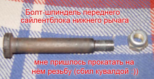

12 Эхх как я вам не завидую :) - откручиваем гайку на нижнем рычаге
(шпиндель переднего сайлентблока), и забрызгав нафиг всё ВэДэшкой
пытаемся шпиндель достать... не выходит ? Вот зараза :) В ход идут
более "весомые аргументы"... снова безрезультатно ?... понятно - удар
кувалды пружинит на сайленте, попробуйте еще поотмачивать всё это дело
- брызгайте строго между шпинделем и обоймой (она к нему
приржавела)... попробуйте подложить что-нибуть между рычагом и рамой
спереди - чтобы удар кувалды не был упругим... снова нет эффекта
("приварен он там что-ли" - у меня уж лобовик чуть не выскакивал, как я
фигачил :)) - увлекаться сильно тоже не советую - дело в том, что
гнётся рычаг - его задняя лапка - жесткого удара всё равно не
выходит...
Далее есть ещё один способ ИМХО довольно действенный - берём чашку
съемника кладём на болт сзади, берём мОООщную струбцину раскрывом >15см
- и одной стороной на чашку, второй на болт спереди - ИМХО должно помочь
- всё дело в силе струбцины (замечательно, если есть возможность
пользовать мощные тиски - это уж должно помочь) - представьте мои
чувства, когда на третий день ё№%:?:ли, новая, на вид мега мощная,
строительная струбцина треснула!!!!... я просто... короче, слов у меня
не було :\
Воот... если вам тоже не повезло - берём болгарку (ведь вы же купили новые
болты-шпиндели? :)) и просто болт этот нафиг срезаем.

16 В принципе, время поварить поантикорить :)
Нету "чашек" в месте крепления "растяжки" к раме? - приваривайте!
Разд"№;но отверстие под стойку СПУ ? - варите туда шайбу!
Всё, что поедено ржой зачищаем, расщепляем преобразователями ржи, снова
зачищаем, грунтуем покрываем антикором - пожалуйста получите новые
рычаги и поперечину рамы :))

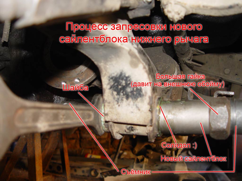

17 Ну что.. время прессовать новьё :) - мажем новый сайлент и его
посадочное место чем-нибуть скользким (солидол например), цепляем
съёмник и пошел прессинг :). Опять не забудьте - давить на внутреннюю
обойму нельзя! Юзайте здоровые шайбы, гайки на 50 :), чашки съёмников и
т.д. Скажу честно, в этом месте я напрочь погнул свои съёмники... после
чего в дело пошла кувалда (съемники использовались лишь для
поддержания чашек для удара) - в результате чего, кант сайлентблока
немного сделался "ромашкой" :) и сайлент в посадочное место недолез
1мм (ИМХО ничего страшного - симметрия была соблюдена, ни рычаги, ни
болты торсионов о раму ни сколь не трутся) - можно было заморочиться и
сточить "ромашку" надфилёчком и сайлент допресовать - но я не
стал...
18 Собираем! Ставим нижний рычаг. Не забудьте болты крепления
торсионов! (те, что мелкие, я поменял на новые карданные болты, а тот
что здоровый - прокатайте предварительно леркой или хотя бы гайкой -
держать его с обратной стороны крайне неудобно).

19 Ставим растяжку (гайки тоже новьё :)) - резинки на ней направленные, не перепутайте стороны (та что чуток "продавлена" - к шайбе) заднюю гайку крутим до
упора (в ограничительную втулку) , ставим СПУ, ставим защиту.
20 Монтируем торсионы (сначала к рычагам, потом балку к раме), про
трубочку сапуна не забудьте. Затягиваем анкерные болты "как было".
