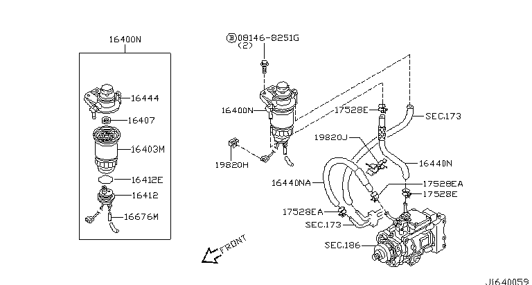

| Тема: если открутишь, то легко, ГЛАВНОЕ НАЙТИ ФИЛЬТР под капотом двигателя. Он такой синенький. Просто открути старый, прикрути новый и понажимай пипку на корпусе крепления фильтра (пока она не перестанет нажиматься) |

Замерзла солярка, но уже -5 а не заводится? - Дмитрий К., 09:00, 28-02-2007
Не знаю насколько пользительно это для моторы ТД27Т у меня, но за 20 лет эксплуатации, из них с 95 по России .... без капиталки....спасаюсь всегда так....на 30 литров салярки, 5 литров 80-го бензика.....вроде все в порядке пока......))) нареканий нет..... - ДОК, Москва-Владивосток, 16:09, 28-02-2007
Купи размораживатель солярки и влей в бак .. фильтр замени .. - Геша, Москва, 12:24, 28-02-2007
Ниссаны не ломаются-ОНИ ИЗНАШИВАЮТСЯ В ПРОЦЕССЕ "ПОЧИНКИ". Если нет возможности 220вт возле машины (погреть электоприборами ело фильтра при этом прокачивать вручную) - Я, 11:08, 28-02-2007
Тупо снять, отогреть, слить, залить тёплой соляркой, слить - и так несколько раз. Запарафинился, однако. - Rossi, Москва, 10:39, 28-02-2007
Врят ли. АКБ на зарядку, топливные фильтра менять (суперрасходник зимой) - Семен160, Москва, 09:51, 28-02-2007
Угумс.....и парафин из фильтра тож вытечет...))))) - Парняга, Хде-то тут, 09:37, 28-02-2007

У меня 2-е недели назад запарафинило фильтр. НЕ МЕНЯЛ И НЕ СНИМАЛ - Я, 11:02, 28-02-2007
или так. Замена фильтров - ПРАВИЛЬНЫЙ путь. Остальное - от лукавого. 8-))) - Семен160, Москва, 11:06, 28-02-2007
Сеня, от лукаваго: допустим ДТ начало парафинить. Где парафины осядут? (+) - Balamut, Джипер фф печали, 13:51, 28-02-2007

Да деньги на фильтр не проблема, проблема - Дмитрий К., 13:27, 28-02-2007
Дим, да брось ты это дело, фильтры искать под капотом не мужское дело. Если ты достиг детородного возраста и жизненый опыт не наводит тебя на мысли что есть фильтр-значит ты очень крутой парень. ПРОДОЛЖАЙ ТАКИМ ОСТАВАТЬСЯ, НЕ ОСТАНАВЛИВАЯСЬ НА ДОСТИГНУТОМ - Я, 13:42, 28-02-2007
Я же говорю, что это мой первый дизель (+) - Дмитрий К., 13:48, 28-02-2007
слухай суды, биолох есть сайт exist.ru там есть схемы - Я, 14:01, 28-02-2007
Не обращай внимания, больше советов не будет, так что сейчас начнется флейм. Причем от флеймов на других форумах он отличается р-ром, как Патрол от Оки. 8-))) Иди, фильтр ищи. - Семен160, Москва, 13:52, 28-02-2007
Вот это ты здря. У человека первый дизель! На бензинке хозяину знать где топливный фильтр НЕНАДА. Ну не предупредили человека, что топ фильтр надо менять при каждой заправке! 8-))) - Семен160, Москва, 13:48, 28-02-2007
Ну тогда... Где конкретно фильтр - ща слоник придет, расскажет, я не копенгаген. А лечить(+) - Семен160, Москва, 13:38, 28-02-2007
