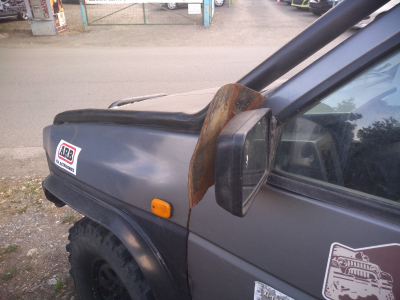

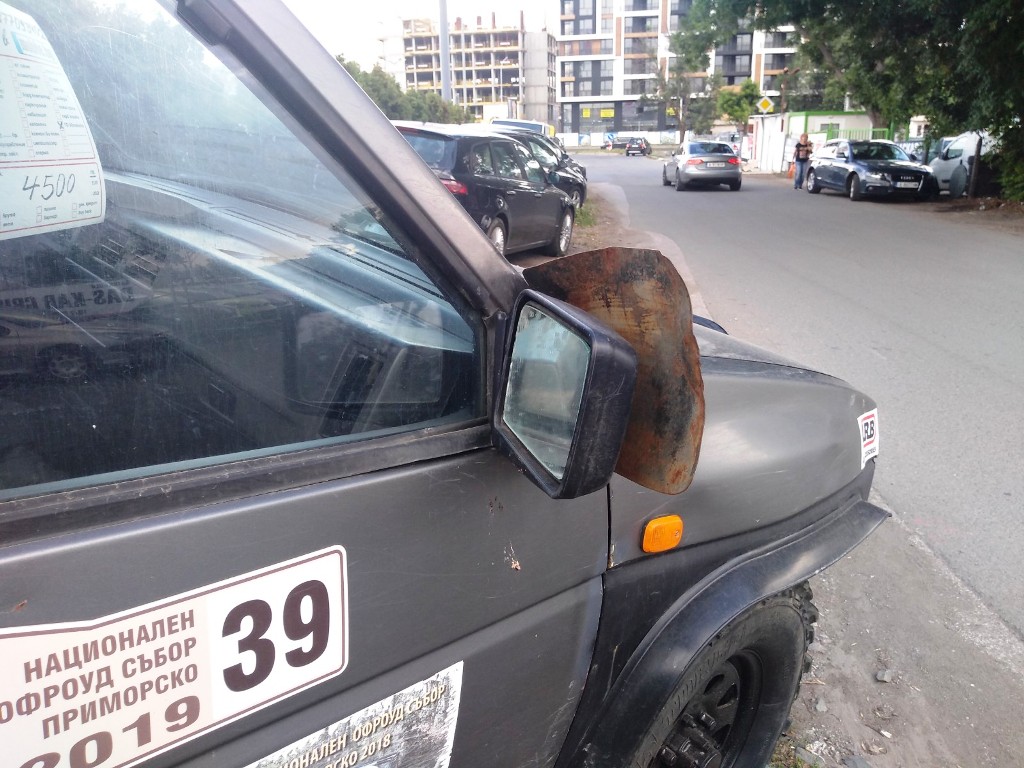

после неудачного пересечения границы)) - www3, минск, 15:56, 16-01-2021
