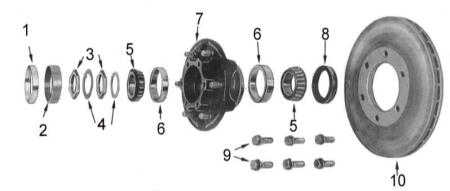

по одному на колесо или по два? - Мышкин, Москва, 12:27, 14-03-2012
какая-то странная картинка, подшипники внутренний и наружный разные, а по картинке как-бы одинаковые + - GnuX, Калининград, 20:46, 14-03-2012
Подшипники номера 5 и 6. - GreyB, Мурманская обл. Апатиты, 14:00, 14-03-2012
Внутри... - GreyB, Мурманская обл. Апатиты, 13:58, 14-03-2012
